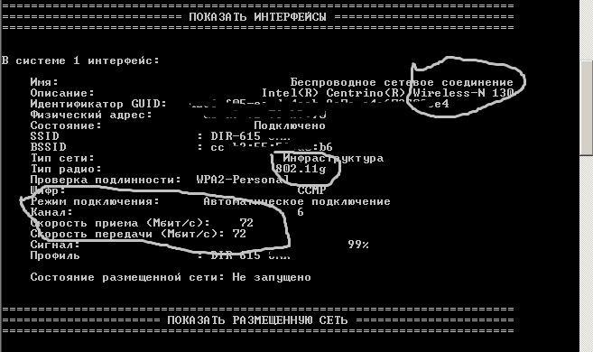

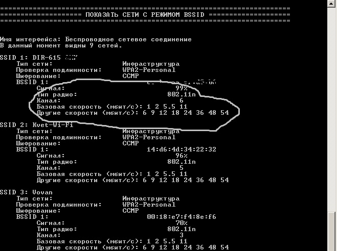

Отсюда вопрос:
- как проверить скорость WiFi ноутбука до роутера (может этой командой "netsh wlan show all"), но тогда вопрос какая из них истина
Интерфейсы.JPEG [ 78.96 KiB | Просмотров: 20304 ]
- здесь - 72 мбит\сек
сети.JPEG [ 99.07 KiB | Просмотров: 20304 ]
- или здесь - не более 54 мбит\сек
Но тогда больше 54 мбит не может быть, ибо у всех эти цифры одинаковые (не взирая на модели и производителя)

СообщениеДобавлено: Чт ноя 08, 2012 09:55
Зарегистрирован: Вт окт 09, 2012 14:22
Сообщений: 25
White_53 писал(а):
azat8686 писал(а):
вывод один родной wi fi ноута просто не мог выдавать такую скорость
+1 может драйвер хотя бы обновить...
Отсюда вопрос:
где взять драйвер для ноута?
СообщениеДобавлено: Чт ноя 08, 2012 11:14
Зарегистрирован: Вт окт 23, 2012 10:09
Сообщений: 214
У меня Самсунг с предустановленной программной обновлений...
На сайте производителя, на сайте Майкрософт...
В интернете масса программ для этого действа, вот к примеру (на вскидку первым поиском) - http://internethalyava.ru/page/besplatn ... -draiverov - Программы для поиска и автоматической установки драйверов
Сам не пробовал!
