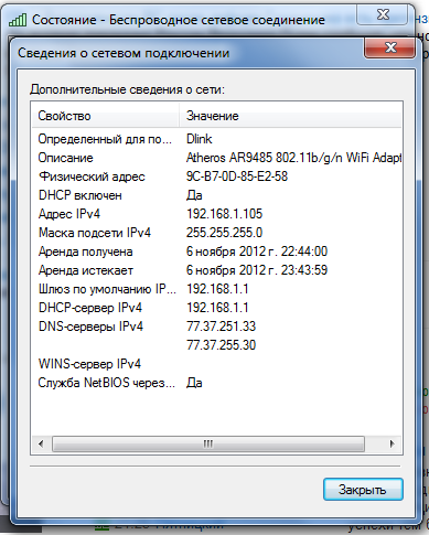

СообщениеДобавлено: Вт ноя 06, 2012 23:18
Зарегистрирован: Вт ноя 06, 2012 22:40
как купил, сразу обновил прошивку до "20121010_1516_DIR_615K1_1.0.9_sdk-master"
дизайн понравился. но уже который день работа вафли меня убивает.
либо это глюк прошивки либо недонастройка настройек роутера.
проблема:
1) ноут, винда ХР 7,
вай фай то работает, то пишет что к вафле подключен, но без доступа интернета, но и внутренняя сеть не работает, так как на страницу роутера тоже не могу зайти.
много раз тыкаю диагностику на ноуте и исправления ошибки.
диагностика/исправление спасает положение на 1-2 часа. потом по новой.
в основном диагностика жалуется на неправильный ДХЧП и внутреннего ИП, иногда на ДНС.
прописал настройки в ноуте в ручную. но тоже спасает не надолго. на след день опять приходиться реанимировать вафлю.
иногда надо отключатся от вафли и заного подключатся.
истекает скор аренды адреса и дает новый срок (где это поменять я не понял)
бывает инэт работает в комнате где находится сам роутер, стоит только выйти с ноутом в другую комнату пишет что без доступа к инэту, хотя прием уверенный (к томуже второй ноут работает хорошо, но и у него бывают проблемы, но реже)
2) на айпэде бывало что сеть есть, но скорость 5-15 кбит/с
спасала перезагрузка роутера.
вроде все проблемы бывают когда включен стационарный пк.
если ничего не получалось настроить, помогала перезагрузка роутера
провайдер онлайм.
думаю проблемы в настройках. прошу посоветовать что прописывать. ниже привожу данные которые стояли автоматом
какие параметры надо ставить в доп.настройках:
Station Keep Alive:*0
Beacon период:*100
RTS порог:*2347
Frag порог:*2346
DTIM период:*1
TX мощность:*100
BG защита:авто
Ширина канала:20/40мгц+
TX преамбула:short preamble
и настройки WMM
Параметры точки доступа
AC Aifsn CWMin CWMax Txop ACM Ack
AC_BK 7 15 1023 0
AC_BE 3 15 63 0
AC_VI 1 7 15 3008
AC_VO 1 3 7 1504
Параметры станции
AC_BK 7 15 1023 0
AC_BE 3 15 1023 0
AC_VI 2 7 15 3008
AC_VO 2 3 7 1504
параметры сети.png [ 66.97 KiB | Просмотров: 19905 ]
