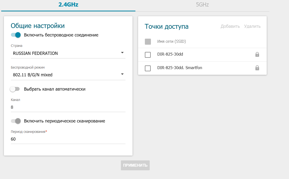

Вопрос второй:
В меню "Общие настройки" WIFI не сохраняются "Выбрать канал автоматически" В чем может быть проблема?

optimist575 писал(а):
Вопрос второй:
Если устройство находится в режиме Роутер / Точка доступа, то будет достаточно переключатель "Канал" перевести в положение Включено (окрашивается в синий цвет) и нажать кнопку Применить. Если же устройство находится в одном из режимов WiFi: Клиент / Повторитель / WISP, то в данном случае нельзя использовать канал автоматически, т.к., он сканирует интерфейс и устанавливает тот канал на котором вещает РТ (корневая точка).
Если же не производили сброс настроек до заводских после обновления, то рекомендую это сделать, т.к., может наложиться конфиг и в связи с этим может воспроизводиться данная проблема.
