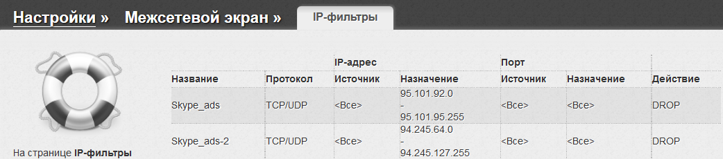

4) Захотел добавить блокировку рекламы по IP и DNS. По DNS не задаётся, по IP прописывать замучаешься - их сотни в разных диапазонах.

4. Покажите, как задаете правило блокировки (и где: URL или IP фильтр)

4) Изображение.
На правило с одним именем можно задать только один диапазон IP-адресов, поэтому приходится делать правило вида [имя]-[счётчик].

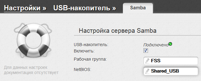

5) По поводу Samba: вот все настройки на соответствующей вкладке
Изображение.

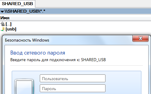

Имя рабочей группы можно задать любое - всё равно USB-накопитель по сети будет отображаться, однако при доступе к нему запрашивается логин и пароль
Изображение.
Где их задать?
Изображение.
Изображение.
Где их задать?
Чтобы разрешить доступ к содержимому USB-накопителя пользователям Вашей локальной сети, перейдите на страницу Система/Пользователи и создайте необходимые учетные записи.

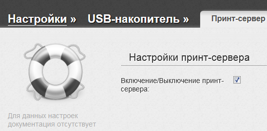

Подскажите, пожалуйста, как настроить принт-сервер. Ветку обсуждения про Toshiba здесь читал.
Есть принтер Canon IP3600. Подключаю его USB кабелем к роутеру DIR-825 D1.
У последнего в настройках есть только "включение принт-сервера" и всё. Документация отсутствует.
Как обнаружить принтер в сети и что настраивать дальше? Через "устройства и принтеры" в Windows 7 не удаётся.
Попробуйте воспользоваться инструкцией http://www.dlink.ru/ru/faq/68/887.html
СообщениеДобавлено: Вт янв 14, 2014 22:06
Зарегистрирован: Вс янв 12, 2014 17:50
Сообщений: 12
Спасибо, Алексей! Принтер настроен успешно.
