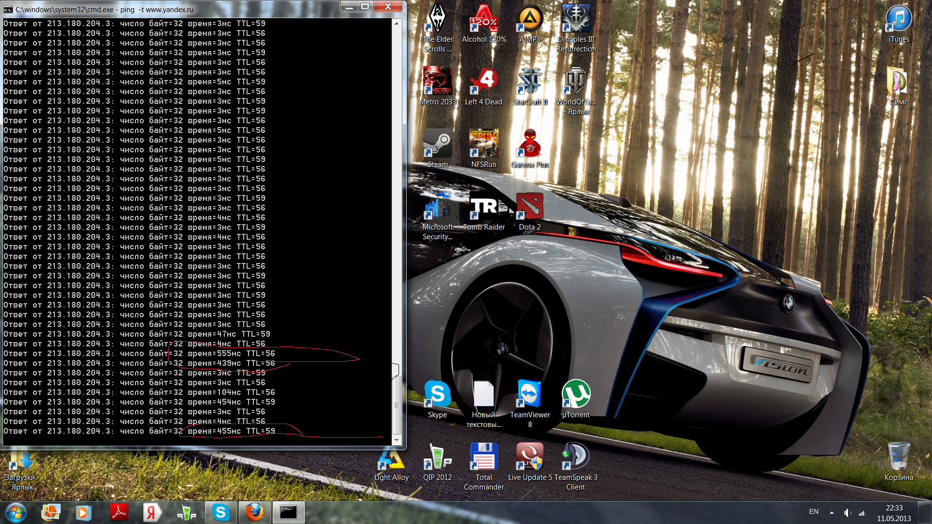

СообщениеДобавлено: Вс май 12, 2013 15:46
Зарегистрирован: Вс май 12, 2013 15:01
помогите плиз, пингую сервер яндекса, вижу скачки пинга, см.ниже. Такая же ситуация и с другими серверами. Соединение по вай фай. Прошился до прошивки версии 1.0.9, не помогло.
-Вбиваю cmd
-в строке ввожу ping -t www.yandex.ru
-в третей по счету строке пинг время=455мс. Бывает и до 1000. Как с этим бороться?
Ответ от 213.180.204.3: чило байт=32 время=3мс TTL=59
Ответ от 213.180.204.3: чило байт=32 время=4мс TTL=59
Ответ от 213.180.204.3: чило байт=32 время=455мс TTL=59
Ответ от 213.180.204.3: чило байт=32 вермя=3мс TTL=59
Ответ от 213.180.204.3: чило байт=32 вермя=4мс TTL=59
Комментарий к файлу: можно посмотреть скрин
ФОТО.png [ 2.97 MiB | Просмотров: 7354 ]

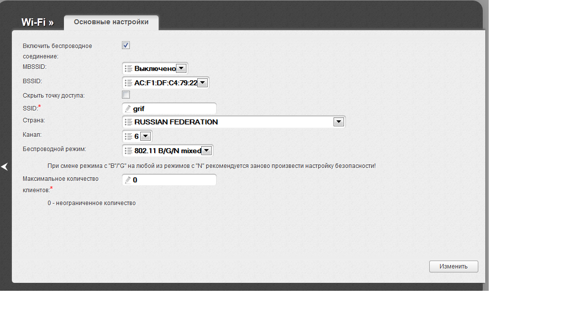

СообщениеДобавлено: Пн май 13, 2013 18:57
вот такие настройки, канал 6. Может я не так вопрос понял
Безымянный.png [ 94.01 KiB | Просмотров: 7316 ]
СообщениеДобавлено: Вт май 14, 2013 09:26
Сообщений: 2921
Откуда: D-Link, Ryazan
Попробуйте программой inssider найти самый свободный канал и выставить его в настройках. Еще стоит обновить драйвера сетевого адаптера.
