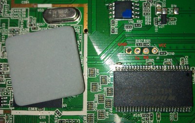

К сожалению не сработало , проблема решена следующим образом:
предистория , имелся роутер dir620 ревизиии d1, базовая верися прошивки 1.3.6 , перевод в режим восстановления не работал.
1)Так как паять кабель для подключения к консоли было лень , то из недр торговки был выужен кабель для телефонов siemens , на базе чипа pl2303 , он позволяет установить в системе виртуальный ком порт , драйвера есть даже под windows7 на офиц сайте.
2)Затем были измерены уровни на выходе с кабеля , нам нужно выход для Тх 3,3 В.
3)После этого был всрыт dir620 ( прощай гарантия , о ужас)

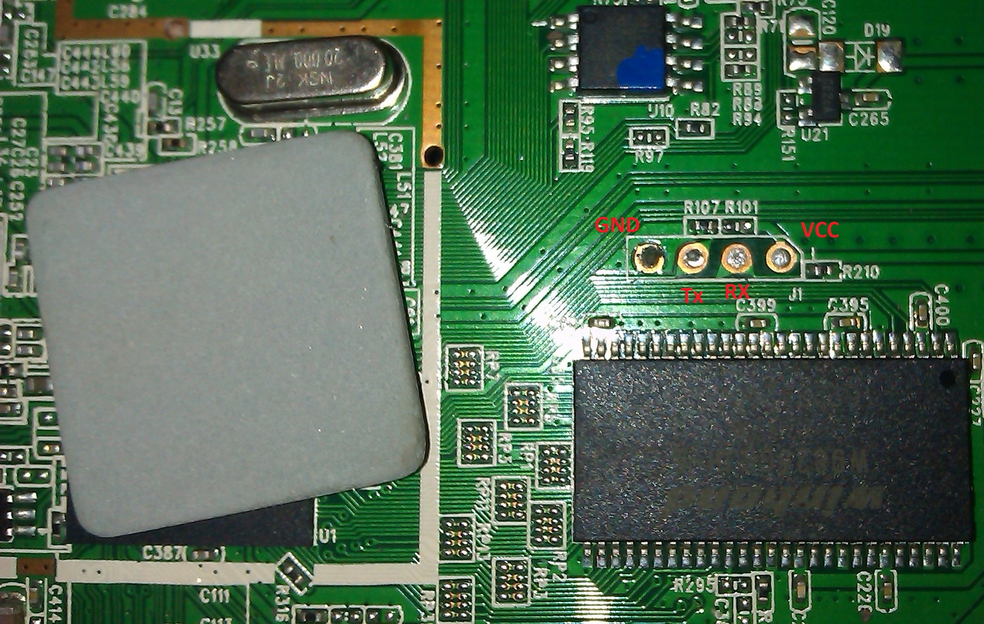

Комментарий к файлу: распиновка порта на dir620 d1
IMAG0140.jpg [ 875.46 KiB | Просмотров: 7624 ]
видим что на процессоре есть какая-то нашлепка имитирующая радиатор
путем измерения напряжений и прозвонки цепи , были найдены rx , tx , gnd и vcc
Не стал заморачиваться с колодкой и запаял напрямую на плату кабель.
Зы: если перепутаете и по ошибке припаяете Rx-Rx , Tx-Tx , то роутер не включится.
4) Запускаем Putty , выставляем скорость 57600 , на других скоростях будут кракозябры вместо текста.
5) Выбираем пункт 2 , тоесть скачивание с тфтп сервера файла прошивки и его запись во флэш.
Подразумевается что у вас уже запущен сервер тфтп.
Остальное уже много раз описывалось.
Так закончилась неделя выноса мозга и ночных чтений.
