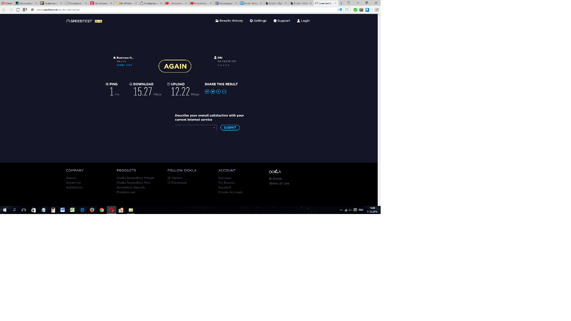

Зарегистрирован: Вс дек 04, 2016 04:24
Купил этот роутер и теперь безуспешно пытаюсь вдохнуть в него "жизнь".
Прошил на 39ю прошу. Скорость на расстоянии 5 метров - 12-20 мбит. В соседней комнате еще хуже. Обрывы связи по нескольку раз в час. Сбросы и перенастройки не помогают. Что делать? в сервис ваш нести?
