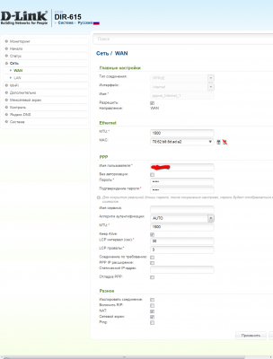

Пришлите, пожалуйста, скриншот раздела WAN на роутере.
-Полезные настройки
-FAQ по разделу
-FAQ по роутерам на сайте
Наша почта: support@dlink.ru
 Заголовок сообщения: Re: Новая версия ПО для DIR-615/A/N1
СообщениеДобавлено: Чт окт 06, 2016 14:54
Зарегистрирован: Вс мар 20, 2016 01:45
Сообщений: 17
Скриншот WAN Под спойлером.
wan_144748.png [ 128.7 KiB | Просмотров: 17352 ]

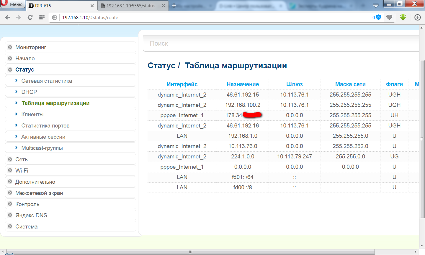

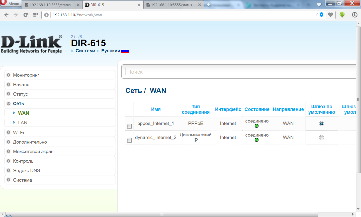

Заголовок: Новая версия ПО для DIR-615/A/N1
Sergey Molchanov писал(а):
Не настроек WAN-соединения, а раздела WAN.
Сначала не понял,для чего нужен скрин именно этого раздела,но потом все таки до меня,
как до жирафа дошло.И я поднял дополнительно еще одно соединений-"динамический IP",которого у меня не было.Почему то думал,что и так должно IPTV показывать.
Так что прошу прощения за мою неграмотность.
После поднятия,с Вашей подсказки динамического IP udp поток появился ,IGMP прокси работает и ТВ показывает...причем падения WIFI сети пока не обнаружено.
Через UDPXY пока не показывает,но попробую поиграться с настройками и если не получится,то буду обращаться к Вам.
Спасибо за помощь!

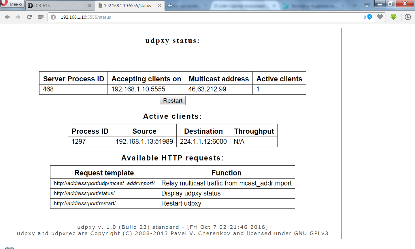

P.S. XUPNPD на этом роутере нельзя установить из за отсутствия возможности подключения флешки ?
UDPXY запускается но вещания нет.
Лог.

Скрин wan
ll07_021702.png [ 133.15 KiB | Просмотров: 17339 ]
скрин UDPXY статуса при включении канала
прокси_022417.png [ 112.47 KiB | Просмотров: 17339 ]
Скрин маршрутизации
маррш0-07_022953.png [ 138.24 KiB | Просмотров: 17339 ]
