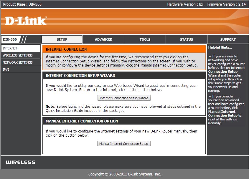

Зарегистрирован: Пн апр 28, 2014 12:56
Сообщений: 11
Привет, ребята.
Заранее прошу прощения, если не там разместил или не правильно искал ответ на свой вопрос.
Есть DIR-300 B1, F/W 2.14.
Из коробки была 2.04. Проблема была с постоянно меняющейся скоростью Wi-Fi при прямой видимости маршрутизатора и расстоянии 3-4 метра.
Затем перепрошил на 2.14. Проблема со скоростью ушла, но стали появляться вылеты.
Соединение ноутбука с маршрутизатором есть, доступ в интернет отсутствует. Помогает перезагрузка.
Пожалуйста, подскажите стабильную версию прошивки.
В списке в прилепленной теме не нашел F/W B1.
Заранее спасибо.

СообщениеДобавлено: Вт апр 29, 2014 16:54
Сообщений: 11
СергейП писал(а):
Не было для dir-300 b1 прошивки 2.14
Последняя - 2.06 - ftp://ftp.dlink.ru/pub/Router/DIR-300_N ... 6_b9fe.bin
Скорее всего Вы правы. Вот скрин. Прошивку качал DIR300B5_FW214WWB01.bin И только сейчас заметил, что скорее всего не для своей ревизии.
dir300.JPG [ 111.89 KiB | Просмотров: 14318 ]
Попробую прошивку 2.06.
