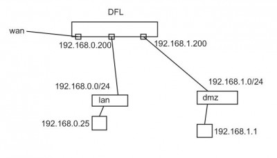

Долго меня не было на месте, выкладываю схему)
Собственно нужно: с 192.168.0.25 подрубиться допустим радмином на 192.168.1.1
Как я понимаю, нужно на хост 192.168.0.25, дописать второй айпишник 192.168.1.25, затем да DFL прописать правила
allow lan \ lan_net dmz\dmz_net all_tcpudp
allow dmz\dmz_net lan \ lan_net all_tcpudp
и это всё? или неправильно? почему то у меня отказывается робить

ip дописывать не надо =- надо просто правила хождения трафика - ваши правильные .

тогда ничего не понимаю... всё с нуля сделал по вышеописанной схеме и по радмину в итоге подключиться не удается...

может я какие неправильные настройки на хостах делаю? 192,168,0,25 255,255,255,0 192,168,0,200 первый хост, второй: 192,168,1,1 255,255,255,0 192,168,1,200
когда начинаю пинговать с первого-второй пишет в DFL логах ошибку "invalid_arp_sender_ip_address drop" кароче дропает, а почему не могу догнать...
СообщениеДобавлено: Ср июн 05, 2013 06:13
Зарегистрирован: Чт окт 25, 2012 07:48
Сообщений: 33
Получилось сделать) сначала пинги пошли, а затем в браузере прокси на другой шлюз убрал и вебморда заработала сервака)
