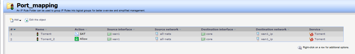

День добрый. Настроил все как написано, даже исходящее правило, но в логах пишет
2017-11-08 17:33:23 Warning RULE 6000051 Default_Rule UDP lan 192.168.0.77 146.185.180.134 16555 6920 ruleset_drop_packet drop
Где 192.168.0.77 - IP который выбран в SAT, 16555 - порт торрента.
СообщениеДобавлено: Ср ноя 08, 2017 15:31
показывайте скрин ...
правил
СообщениеДобавлено: Пт ноя 10, 2017 12:27
Зарегистрирован: Ср авг 14, 2013 16:47
Сообщений: 19
Вот пожалуйста. Поднял его вверх на всякий случай.
2017-11-10_12-25-22.png [ 6.4 KiB | Просмотров: 7494 ]
2017-11-10_12-23-04.png [ 18.07 KiB | Просмотров: 7494 ]
СообщениеДобавлено: Пт ноя 10, 2017 12:41
а почему
Wans и Wan1 ? не срастается . как то ...
или темните - или ....
