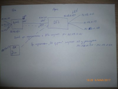

СообщениеДобавлено: Сб май 06, 2017 14:33
Нарисуйте нормальную картинку со всеми элементами, адресами и подсетями. Юра просил ее от Вас еще в самом начале.
СообщениеДобавлено: Сб май 06, 2017 16:36
Зарегистрирован: Пт апр 27, 2012 17:03
Сообщений: 113
Схема сети
P1020523_1.jpg [ 178.56 KiB | Просмотров: 6940 ]
СообщениеДобавлено: Ср май 10, 2017 22:50
Последняя рекомендация, и думаю правильная.
Сделайте транспортную сеть.
Разведите сети на 24 маски
Перестаньте мудрить
Всё получится.
Про маршруты, используйте номер инерфейса
