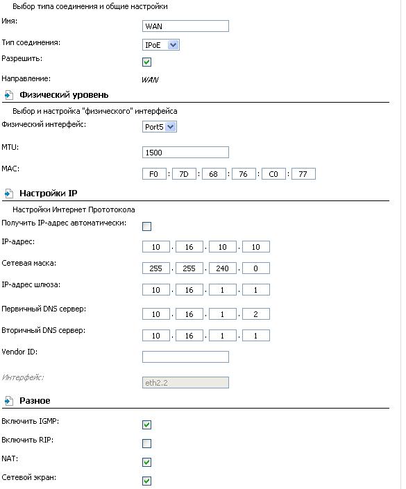

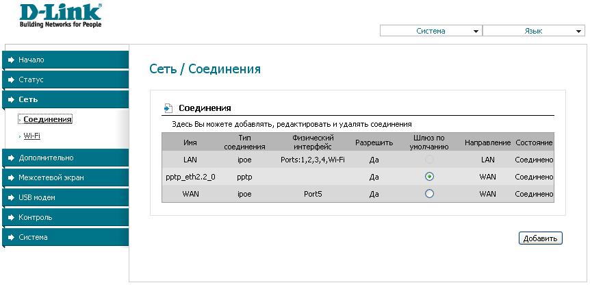

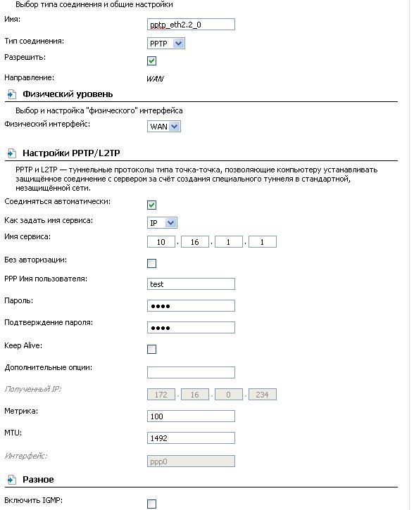

MIHACH писал(а):
Просьбу проверить настройку роутера проигнорировали? И так все не айс, так еще и ответить не могут.
Попробуйте сбросить устройство на заводские настройки и настроить заново. У меня с подобными настройками все подключилось без проблем. Что в логах устройства?
