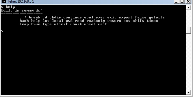

СообщениеДобавлено: Пн сен 22, 2014 11:24
Зарегистрирован: Пн сен 22, 2014 11:12
DIR-815C1.
Прописал virtual server и открыл DMZ после чего роутер перестал пускать к себе по вебке. Так то он работает и инет раздает.
Решил поменять прошивку. Сделал как сказано в шапке двумя способами.
ping 192.168.0.1
64TTL
сетевой карте на ноуте присваивал ip 192.168.0.2 и пробовал DHCP.
C:\Users\Андрей>tftp -i 192.168.0.1 put c:\20140326_1144_DIR_815_2.5.5_sdk-master.bin
Сбой запроса на подключение.
Перепрошил в аварийном режиме на 2.5.5 - вместо вэб-интерфейса по прежнему абракадабра, запрос на авторизацию (login, pasword) пропал.
Залил обратно 1.1.10 никаких изменений, только пароль перестал спрашивать.
на заводские настройки сбрасывал много раз вэбка попрежнему не работает.
telnet.jpg [ 31.28 KiB | Просмотров: 19018 ]
