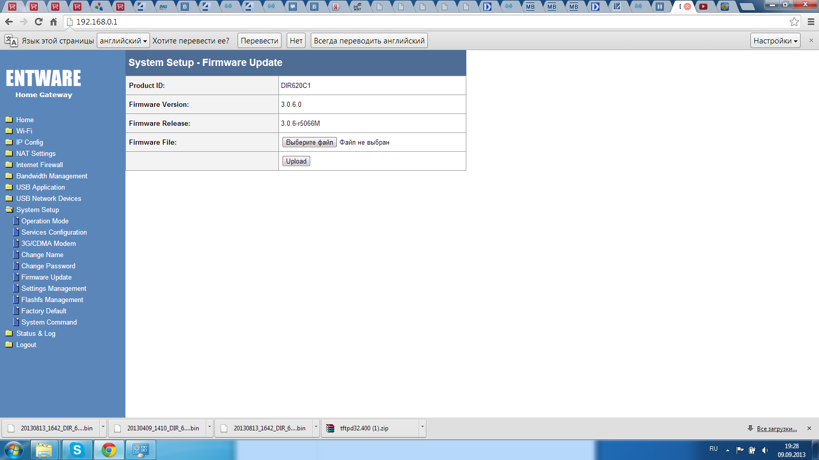

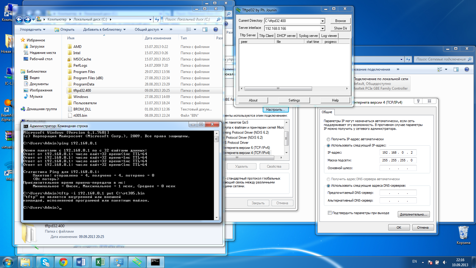

Зарегистрирован: Пн сен 09, 2013 18:24
Сообщений: 9
вообщем так. прошился я на левую прошивку, и хочу вернуться на офф прошивку (т.к. ту не могу настроить, и не нравится она мне, ничего не понятно)
все делаю по инструкции, вот что выдает командная строка, TTL-64 почему то, а не 100
tftpd32 почему то тоже не хочет грузить прошивку, на скрине видно
ПОМОГИТЕ ПОЖАЛУЙСТА! ЗАРАНЕЕ СПАСИБО
P.S. и скиньте инструкцию по настройке инета к той прошивке, которая у меня сейчас стоит
Комментарий к файлу: вот что мне выдает ошибку. tftpd32 не загружает прошивку почему то, все делаю по инструкции
