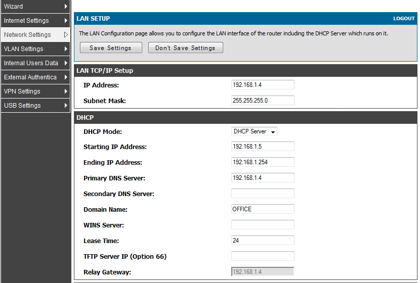

Добрый день, форумчане.
Железка: dsr 250 Firmware Version: 1.08B44_RU Hardware Version: A1
Проблема: при смене маски сети (для ее расширения) вместо 255.255.255.0 хотя бы на 255.255.252.0 не говоря уже даже о 255.255.240.0 сеть виснет наглухо (нельзя достучаться и пингом тоже), в то случае, если есть подключение к wan порту, если его нет то все отлично работает и пинг полностью проходит.
Вопрос: сталкивался ли кто с такими же проблемами и как их решать, нужна более широкая маска.
Заранее благодарю.
