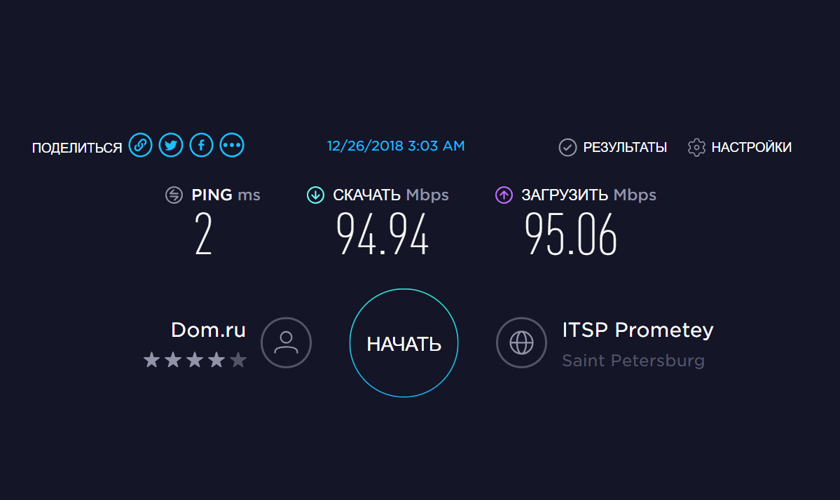

Отключение переадресации частично улучшает ситуацию с 5ггц на прошивке 3.0.5 - пинг уменьшился и подтупливаний при соединении вроде стало поменьше.
Настройки такие:
Режим 802.11 N,
Выбор канала - aвто,
Дополнительные каналы включены,
Ширина канала 20\40\80,
TX Beamforming (TxBF) - выключено.
Переадресация находится в "Дополнительно".

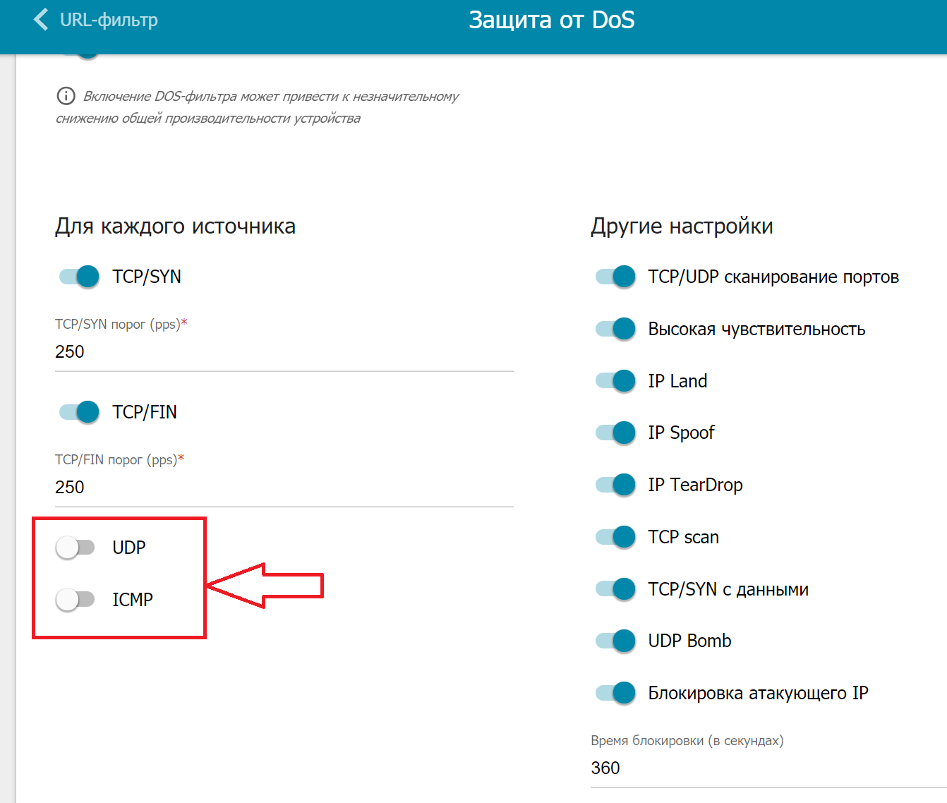

Далее, у кого проблемы с просмотром ютуб - есть тормоза в начале открытия (буферизация и ожидание подгрузки), выключите UDP и ICMP в разделе "Для каждого источника" в настройках сетевого экрана "Защита от DoS".
Открытие и старт роликов теперь идет мгновенно как и должно быть, разумеется это все проверялось на 5GHz.
Прошивка 3.0.5
FRVL.PNG [ 112.93 KiB | Просмотров: 13947 ]

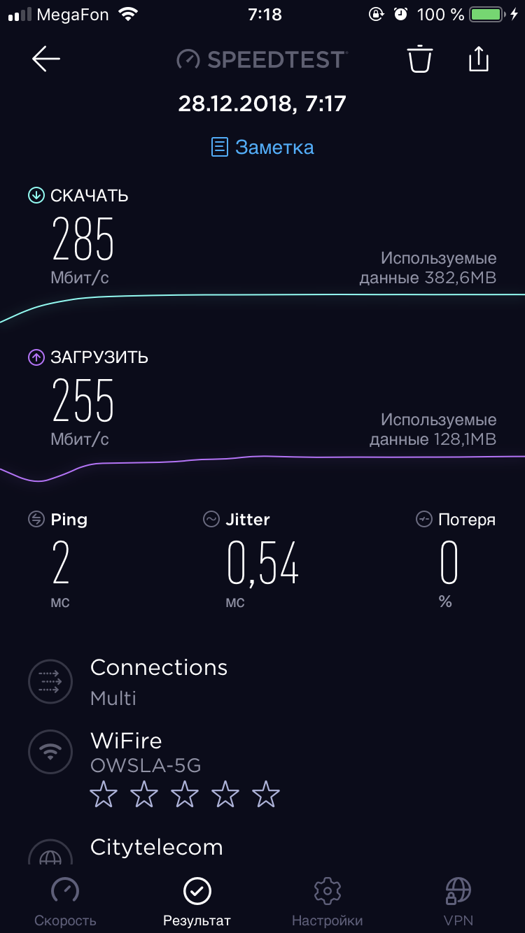

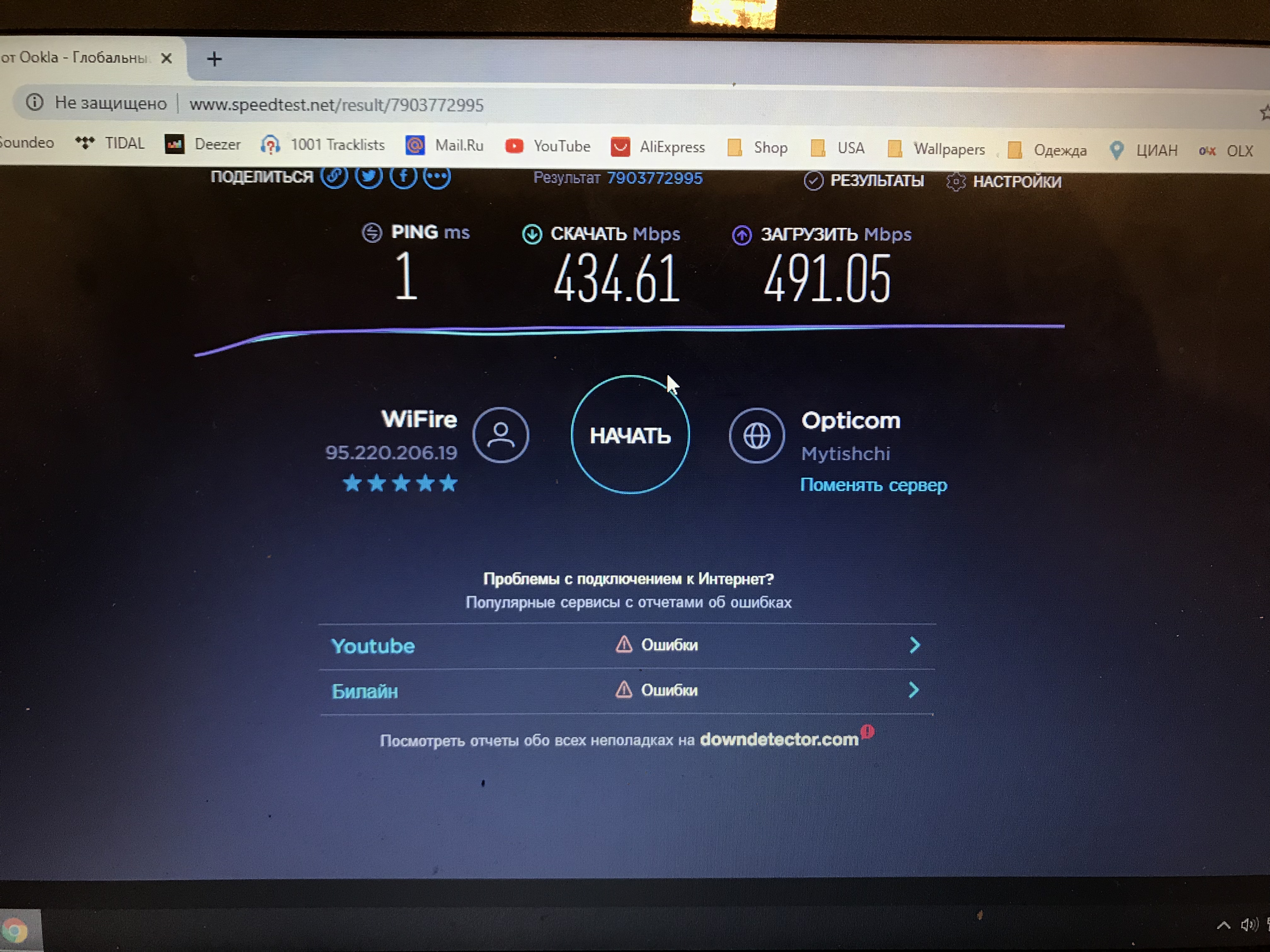

СообщениеДобавлено: Пт дек 28, 2018 07:20
Зарегистрирован: Пт дек 28, 2018 07:14
3.0.4 бесило жутко. 5ггц не работало. Все устройства сиделина 2.4, работало ужасно, вечером по несколько раз надо было перезагружать. Работало нормально, а потом резко скорость меньше 1. С 3.0.5 все стало работать нормально
E7ED0E83-4A53-4355-A199-C18B378B6A33.jpeg [ 3.22 MiB | Просмотров: 13895 ]
B5C1B663-1FEC-4750-B817-B773E386A12A.png [ 220.03 KiB | Просмотров: 13895 ]
