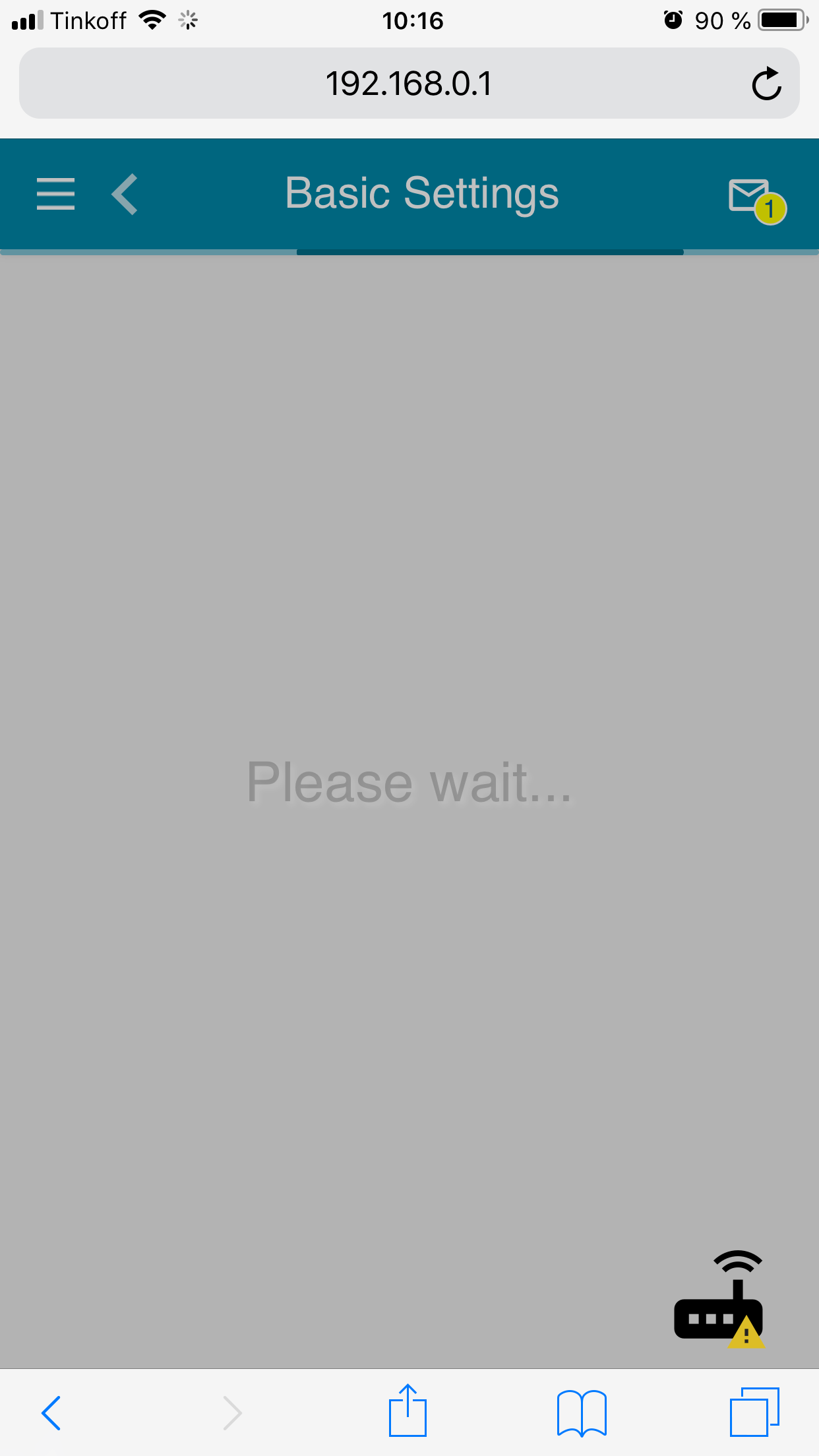

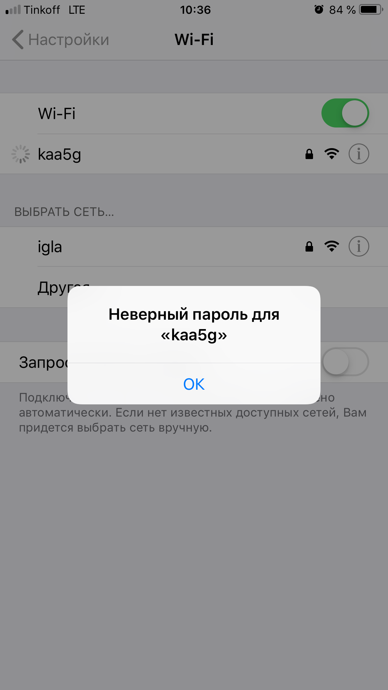

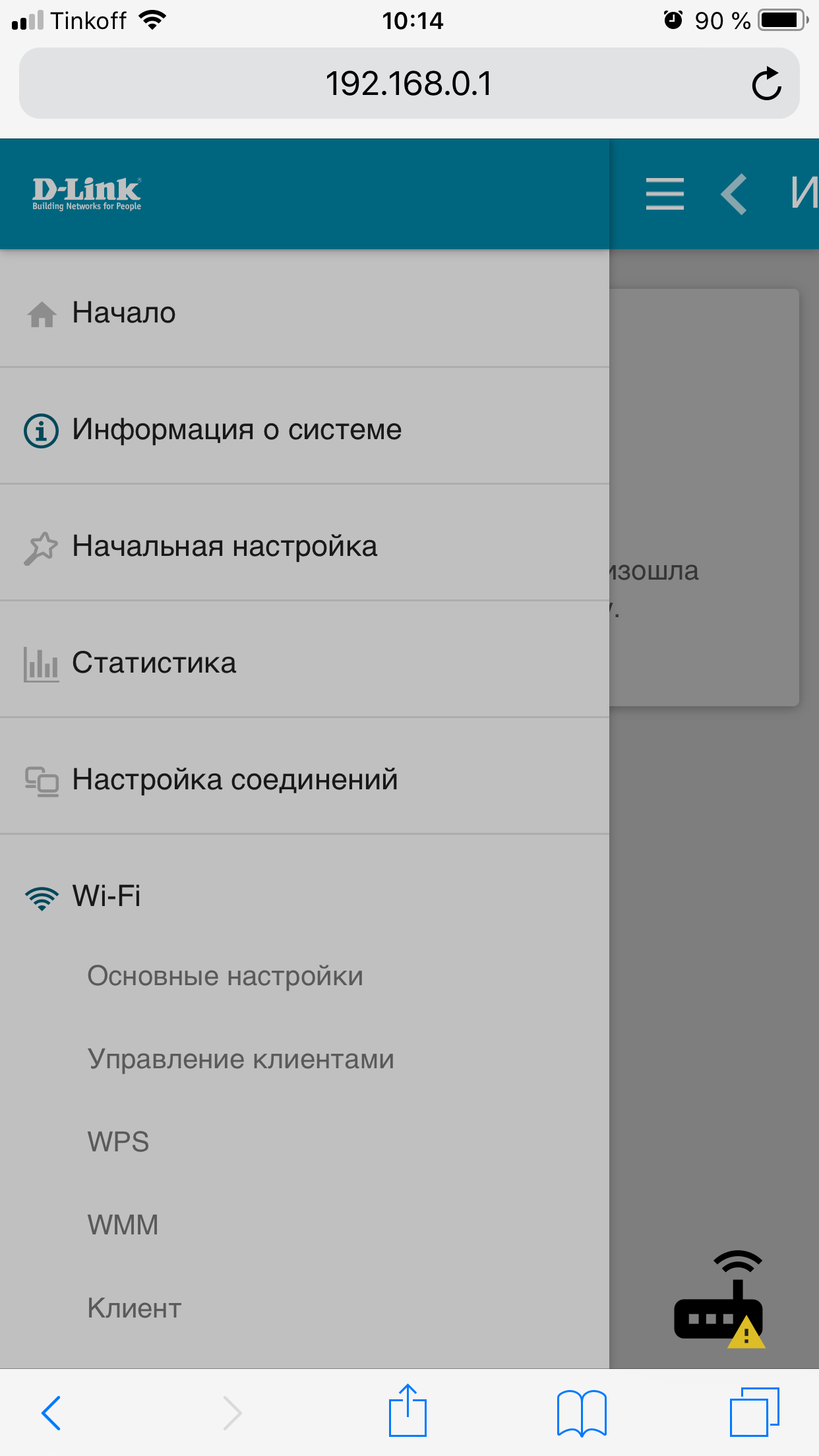

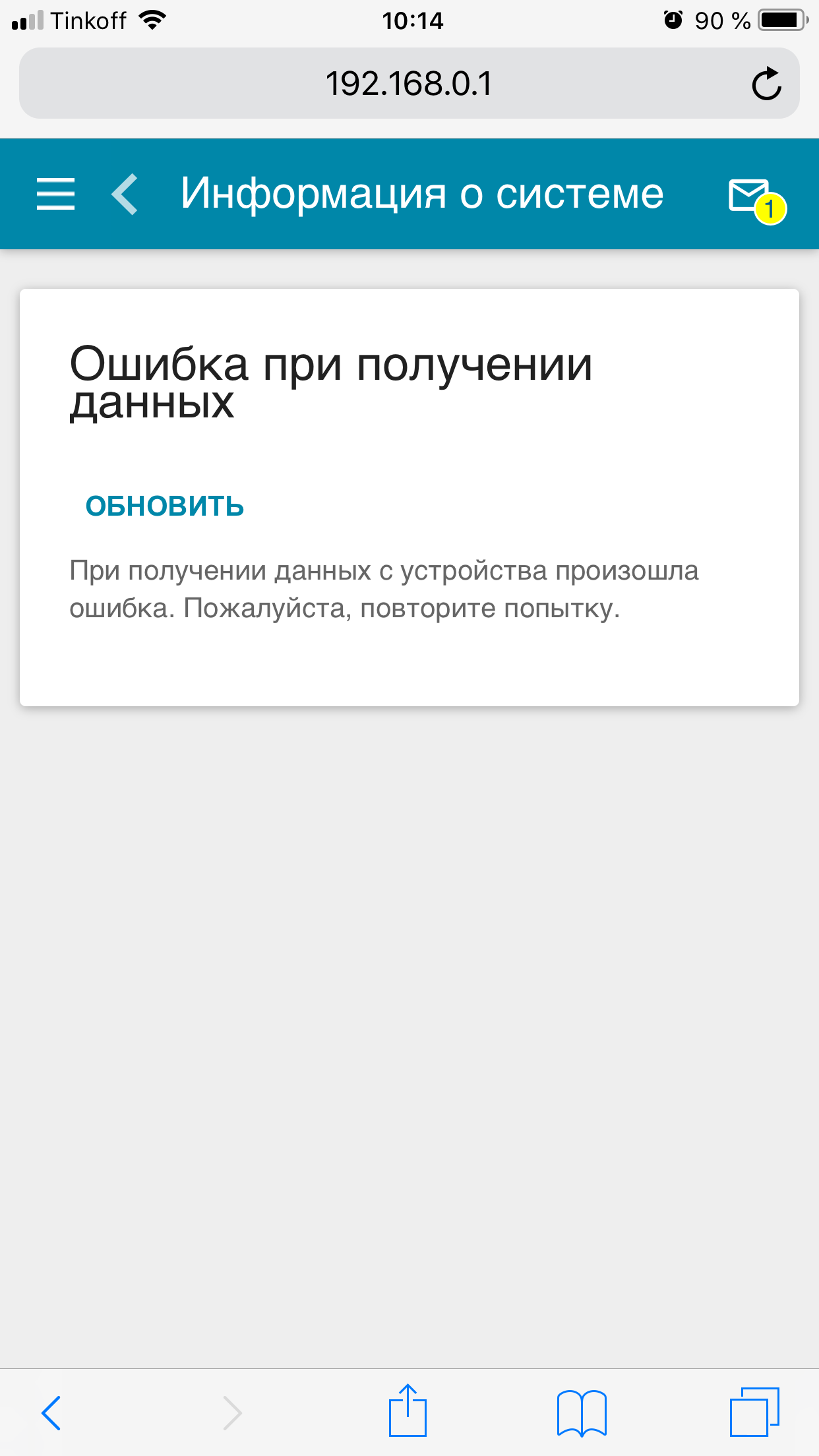

Написал коротенько на wifi@dlink.ru и вчера откотил прошивку до 3.0.4 сбросил настройки, прописа старые ssid и пароль на 5ггц, а на 2.4 сменил. В итоге ни одно устройство не подключилось к wifi, на всех пришлось заново вводить пароль при подключении к 5ггц, причем по несколько раз т.к с первого не подключилось ни одно
Ну и сейчас решил залезть в настройки с телефона и на 5ггц так и не смог это сделать, потратил несколько минут, постоянно терялась связь с роутером, в один момент даже настройки на английский переключились. Заработало только после переключения на 2.4
Короче трэш и ад, прошивкой убили роутеру 5 ггц и теперь не понятно как это оживить, до какой версии откатываться чтоб этого комулятивного апдейта, полученного на 3.0.5 не получить

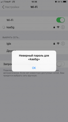

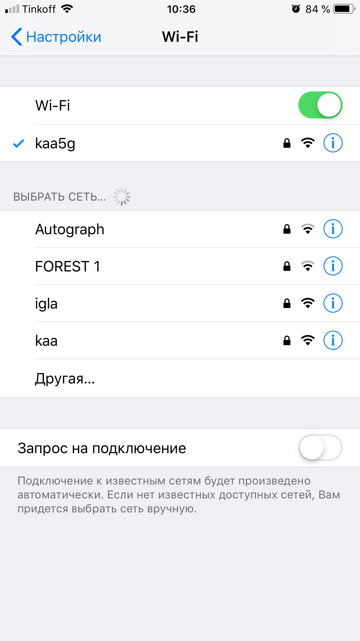

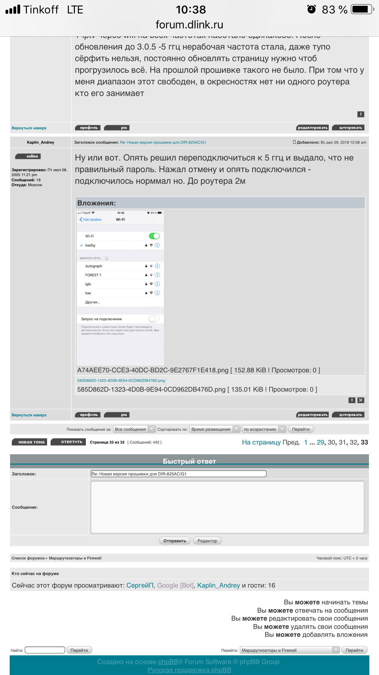

Ну или вот. Опять решил переподключиться к 5 ггц и выдало, что не правильный пароль. Нажал отмену и опять подключился - подключилось норммал но. До роутера 2м

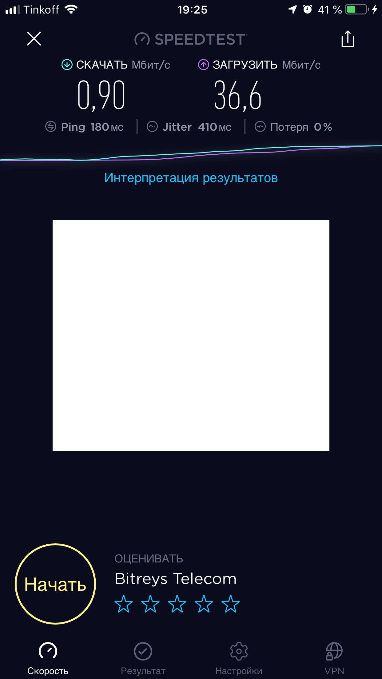

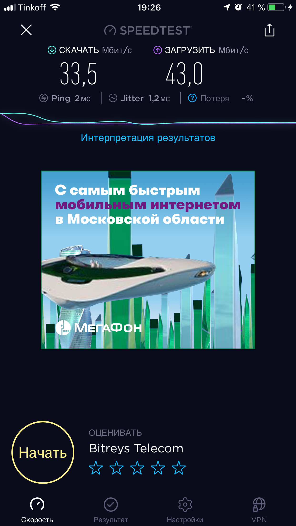

Еще немного ада
Где гигантский пинг и нет скорости от слова совсем это 5 ГГц, а где гораздо гораздее там 2.4
Интернет 70 мбит/с
У ребёнка на компе какой-то концерт крутится в ютубе даже не в fhd и всё, больше нагрузки нет. Комп подключен к 5 ггц
В момент теста скорости ролик ютуба начал лагать
Короче ад неюзабельный
