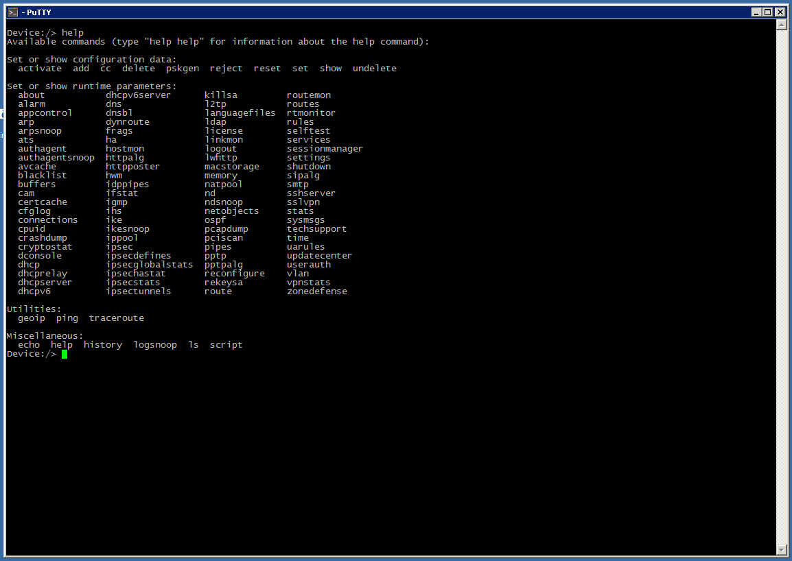

Я не против.. ниже скрин консоли. Подскажите, куда там идти/смотреть?
Вроде не дурак, но онлайн логирования/мониторинга там не нашел..
Без имени-1.png [ 51.9 KiB | Просмотров: 5550 ]
Никуда ходить не надо. Оно само напишется (с)
Модули софта туда аварийные сообщения выкидывают.
В качестве иллюстрации предлагаю например пересохранить конфигурацию через web-интерфейс и посмотреть как это в консоли "само показывается".
Очень показательно смотреть на консоль при изменениях версий прошивки - там например проскакивают интересные сообщения - мол такие-то данные были не поняты и записались как дефолт и т.п.

Понял! Спасибо!

Короче, ничего консоль не кажет в эти моменты((
