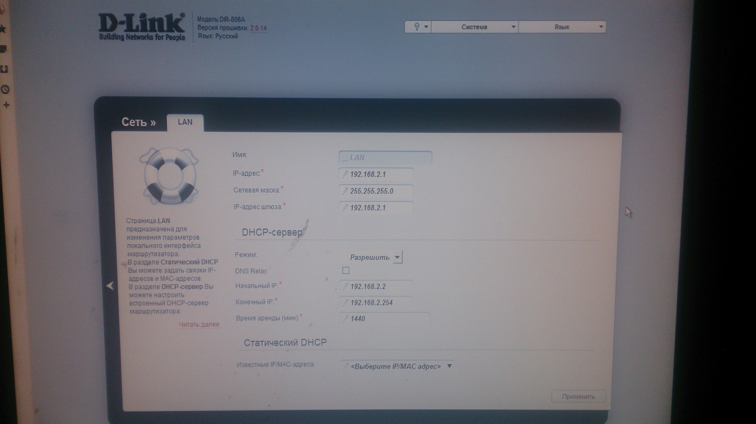

Здесь всё правильно?
Комментарий к файлу: настройки Длинка
Ao9AXGj87Jo.jpg [ 429.73 KiB | Просмотров: 4101 ]

Не правильно. Адрес роутера = адресу шлюза.

Поставьте галку DNS Relay
Извините, не поняла, что именно надо исправить? Адрес роутера 192.168.2.1, там так и написано же, в ip-адресе, и в адресе шлюза, одинаковые цифры, не?

МаринаПух писал(а):
Вообще-то, если честно, я не понимаю, для чего там это поле. Непонятно, какой шлюз имеется в виду...
Ну, а вы добились работоспособного состояния или нет?

СергейП писал(а):
МаринаПух писал(а):
+1. Может в новой прошивке они исправили этот косяк ?

Поставила галку на relay. Подключение по локальной сети есть, но страницы не грузит.
