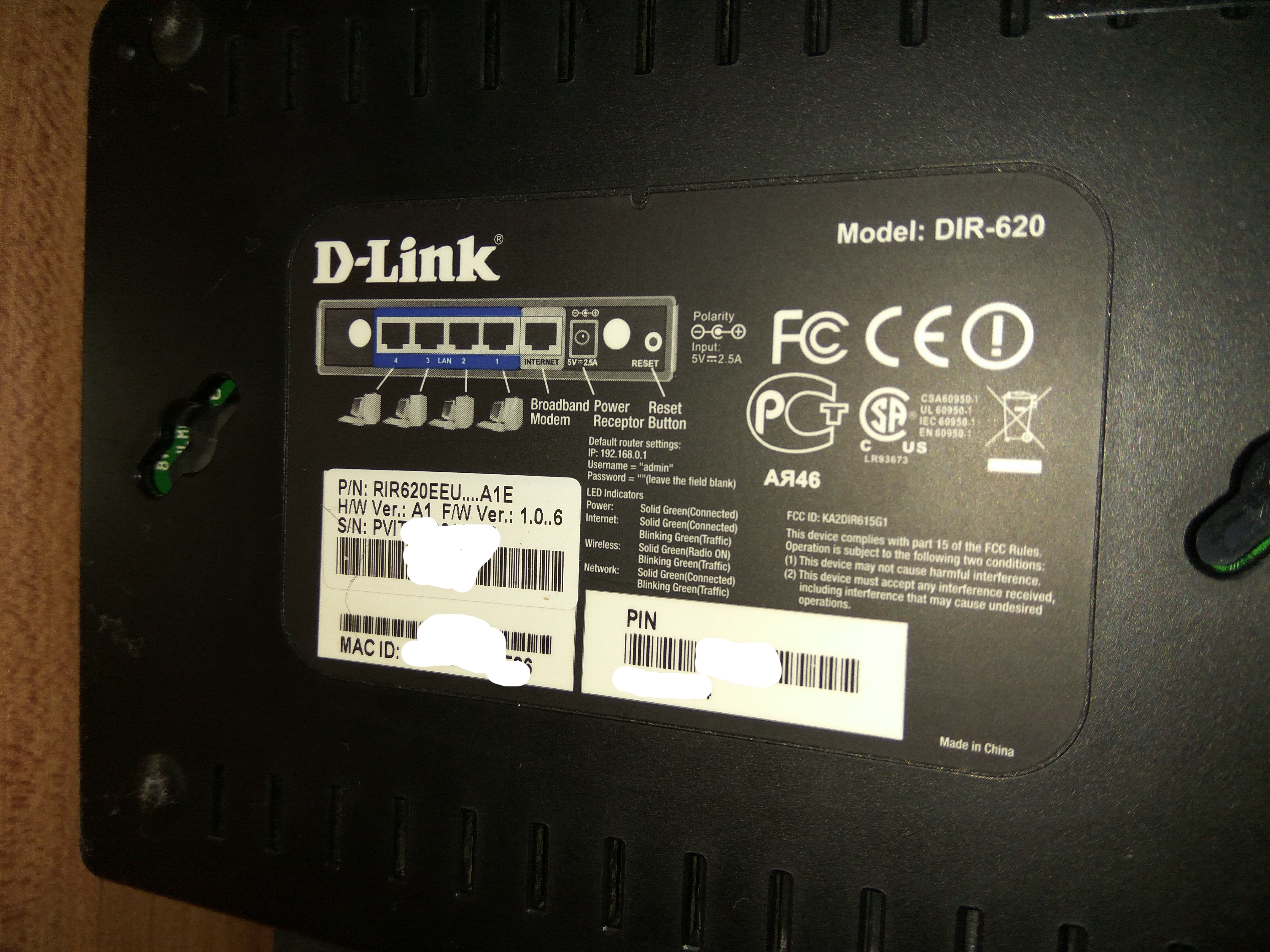

Имеется Dir-620
P/N: RIR620EEU....A1E
H/W Ver. A1
F/W Ver. 1.0..6
S/N: PVIT1C3014689
Ранее постепенно обновился до версии 1.4.0. Прочитав весь форум так и не понял можно ли без проблем обновится до последней версии 2.5.3 На сервере http://ftp.dlink.ru/pub/Router/DIR-620/Firmware/ есть две папки А (1.4.0) и А1 (2.5.3), так как у меня ревизия А1 я по идее могу обновится до 2.5.3 правильно ли я все понимаю?
 Заголовок сообщения: Re: Новая версия ПО для DIR-620/A/E
СообщениеДобавлено: Пт сен 30, 2016 17:38
Сообщений: 1060
Откуда: Ryazan
Нет, неправильно. Вот папка с вашими прошивками - http://ftp.dlink.ru/pub/Router/DIR-620/Firmware/RevA/ , папка А1 для DIR-620A/A1.

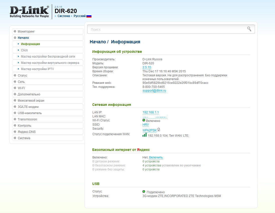

СообщениеДобавлено: Пт окт 07, 2016 04:38
Зарегистрирован: Чт янв 05, 2012 09:55
Xvedar писал(а):
Имеется Dir-620
H/W Ver. A1
F/W Ver. 1.0..6
S/N: PVIT1C3014689
Ранее постепенно обновился до версии 1.4.0. Прочитав весь форум так и не понял можно ли без проблем обновится до последней версии 2.5.3 На сервере.......
Курите форум 4ПДА и все получится. Прикрутил свисток М100-3 ZTE (отдельные манипуляции) с "YOTA" и все работает из коробки после обновы на 2.5.15
Снимок экрана (219).png [ 56.26 KiB | Просмотров: 9865 ]
IMG_20161007_072234.jpg [ 6.69 MiB | Просмотров: 9865 ]
