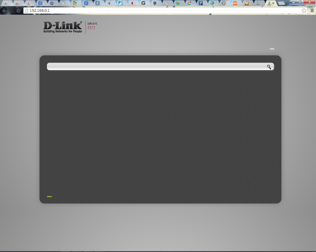

Всем добрый день.
После прошивки, не могу зайти в раздел настроек и выйти в интернет, после набора 192.168.0.1 он не догружает половину начальной страницы роутера...
В интернет заходит, либо только через аварийный режим, либо через прямое подключение интернет кабеля к компьютеру.
Уже замучился с ним, помогите пожалуйста.

Eugene-F писал(а):
Alexey Vitko писал(а):
Может вам тоже поможет смена MAC на компьютере или WAN роутера?
Кстати да, надо попробовать, спасибо.
Да, смена МАС на компьютере действительно помогла, спасибо!
(Изначально они совпадали.)

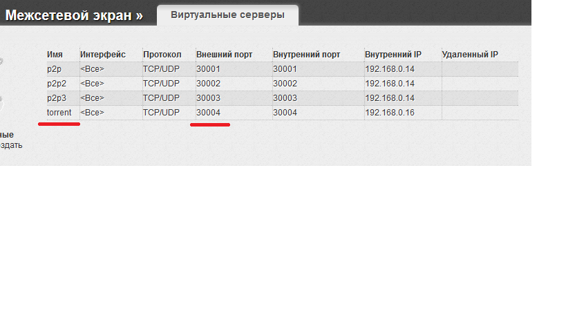

Почему при настройке межсетевого экрана, в виртуальных серверах, невозможно указать одно и тоже имя на разные внутренние ip адреса?
И один и тотже внешний порт на разные имена и разные внутренние ip адреса?
Конфигуратор просто игнорирует настройки и не добавляет в меню, приходится придумывать разные имена, и разные порты =(
ps. Думаю это баг прошивки, и в следующих версиях это можно исправить.

1. Внешний порт указывать не обязательно, тогда будет, разрешён любой внешний порт для конкретного внутреннего иначе конкретно указывается, что разрешается принять пакет с конкретного внешнего порта/протокола на конкретный внутренний адрес/протокол (у Вас внутренний сервер не скачет на по разным портам )а висит по конкретному адресу, порту и используется конкретный протокол(ы)), если только не использует UPnP какой-нибудь, для которого правила, вообще, создавать не надо) в этой вкладке. Почитайте, как устроен "iptables" (http://ru.wikibooks.org/wiki/Iptables) и как задаются правила в нём, тогда станет понятно, откуда такая логика в веброже.
2. Насчёт названий правил - думаю, что так удобнее хранить привязки (иначе пришлось бы определять к какому полю с аналогичным строковым названием соответствует определённая запись iptables при отображении в вебморде).
