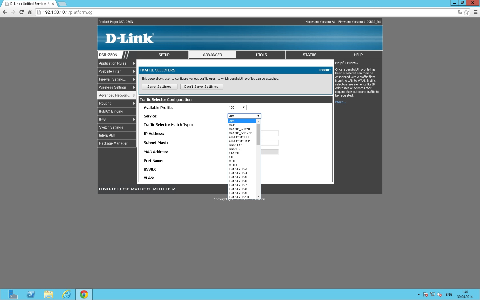

1) прошивка 1.09B32_RU
2) железо DSR-250N А1
3) Advanced-->advanced network-->traffic management-->traffic selectors нет выбора сервиса ANY (хотя в мануале есть) уже какую прошивку подряд. это под каждый айпишник все сервисы да еще на вход и выход прописывать
any.jpg [ 207.77 KiB | Просмотров: 6103 ]
