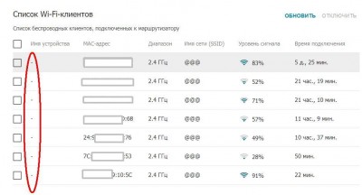

Возможно ли доделать "бантики" ;-) в прошивке?
в закладке "WIFI-Управление клиентами" предусмотрен столбец "Имя устройства".
Добавьте пжлст возможность редактирования данного столбца чтобы стало возможным
внести имя подключенного по WiFi устройства (например "телевизор у соседа" или "телефон ребенка").
Все подключенные MAC'и тяжело держать в голове.
или ткните мне носом где вводится это имя устройства.

Настройка соединений - LAN - Статические IP - Имя хоста
там и пишите

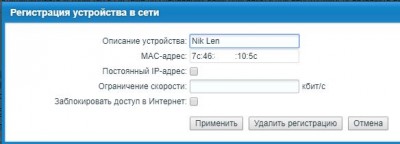

СообщениеДобавлено: Вс май 20, 2018 21:20
Зарегистрирован: Сб май 19, 2018 11:26
там и пишите
Спасибо!
Как вариант да.
Только статические IP в моей сети неприемлемы.
А реализовать чтобы имена устройств привязывались к MAC адресам самих устройств и таскались за ними по всем закладкам?
закладка "WIFI-MAC фильтр" - один список имен устройств (редактируемый)
закладка "Межсетевой экран-MAC фильтр" - еще один список имен устройств (редактируемый)
а в самом списке WIFI клиентов (закладка "WIFI-Управление клиентами") править имена не возможно.
вроде логичнее создать один для всего список устройств "условное имя" - "MAC адрес"
куда данные вносить например через меню регистрации устройства:

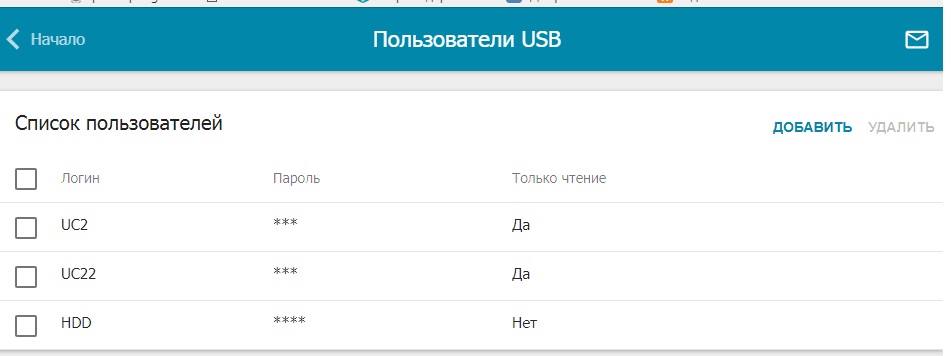

Всем привет. Народ кто сталкивался: при добавлении пользователей USB, после пользования нельзя удалить их , выбор удаления есть, а по факту не удаляет пользователей. И еще, у всех периодически приходится перезагружать роутер, так как пропадает интерне, заметил на последней прошивке это, ПО:3.0.4.

Разобрался, у всех у кого ПО:3.0.4. сделать сброс настроек в роутере и все работает. По поводу маленькой скорости по WiFi что прием-30 мб, отдача 86 мб. Спид тесту не верить так как у меня тоже такое! Но когда включите торен на загрузку на телефоне или ноутбуке то торен выдает 7-10мб/сек вполне нормальная скорость. Фильм 1.5 Гб качается 3 минуты. Провайдер скорость тарифа 100мб. все 100 мб никогда не будет, много факторов на это влияет.
