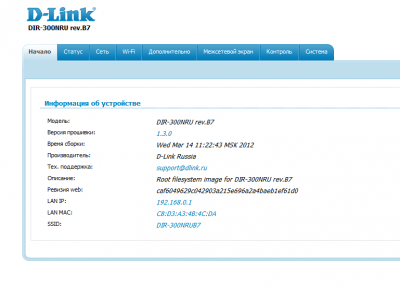

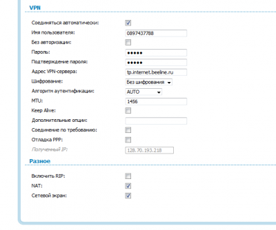

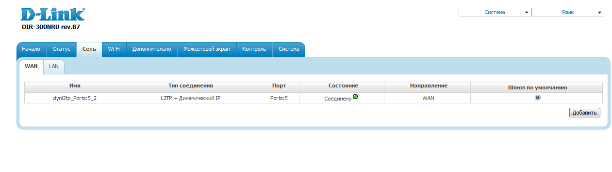

3.png [ 25.7 KiB | Просмотров: 73016 ]
2.png [ 21.32 KiB | Просмотров: 73016 ]
1.png [ 26.51 KiB | Просмотров: 73016 ]

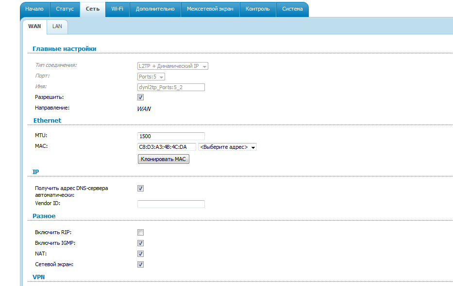

и еще кстати при скачке фильмов, музыки он тоже вырубается(
4.png [ 17.62 KiB | Просмотров: 73016 ]

это Б7 и как раз эту ссылку я смотрела, все использовала как там написано..при том сам же провайдер рекомендует эту модель! только лишь до Б6..
в общем, скорее всего, дело в провайдере, ребят?
