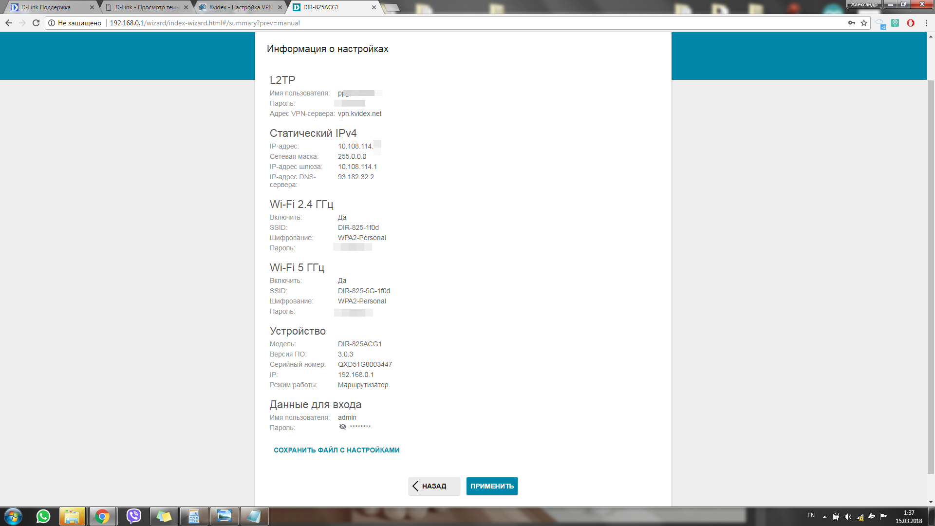

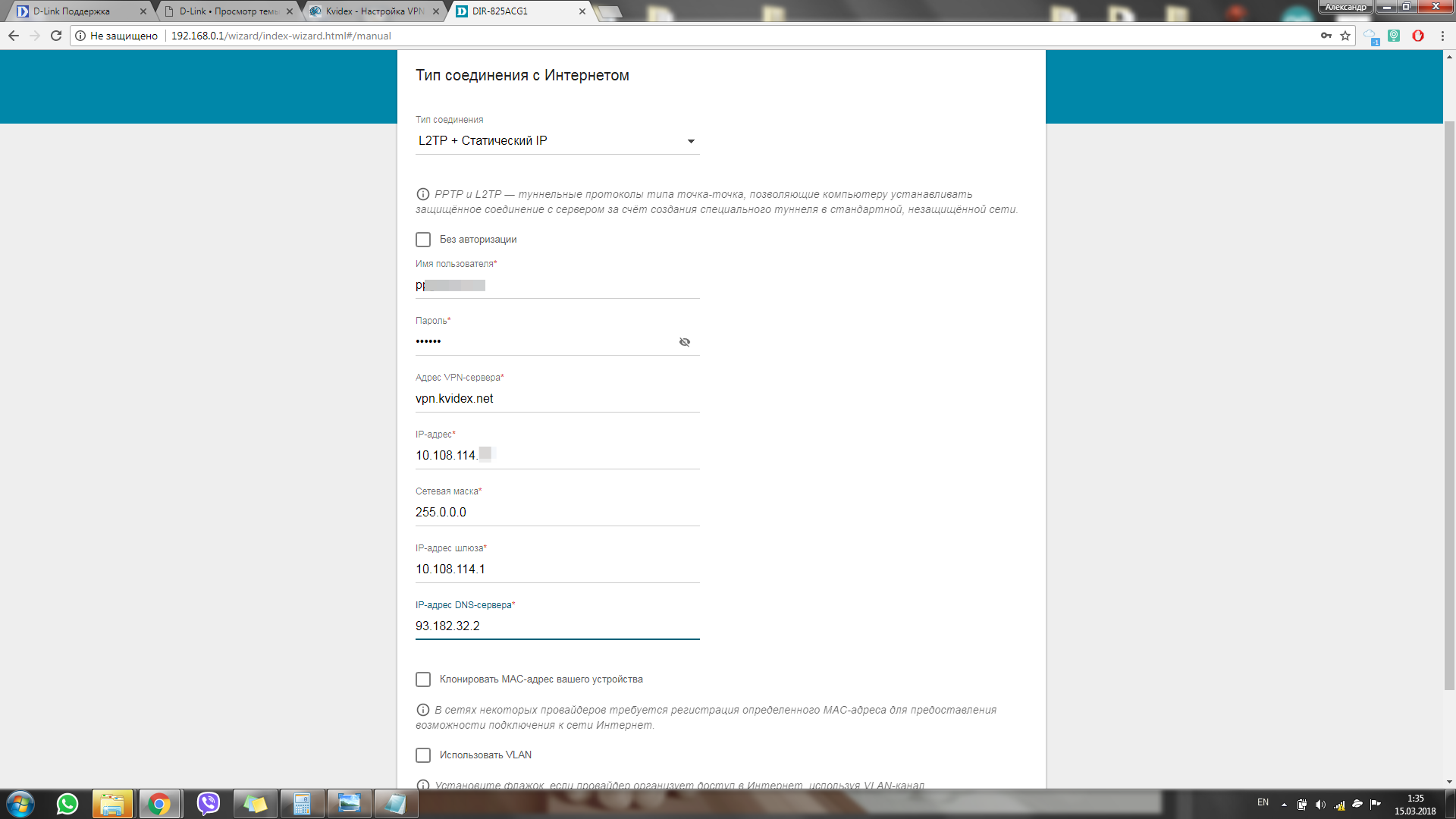

До круглосуточной техподдержки не дозвонился. Шикарно. Купил, достал из коробки. Прошивка 2.5.2 Поругал программистов на петли во время первичной настройки подключения к провайдеру Kvidex(Москва левобережный) по L2TP. Настроил. Работает. Появилось предложение обновить прошивку до 3.0.3. Ну, думаю, отлично. Дал добро на обновление. А дальше началось веселье. Господа программисты, не стыдно ли вам?
1. В надежде при первом включении сразу изменить пароль администратора(иначе не отстанет же) я попадаю в петлю из настройки, перезагрузки и снова сброса настроек. Империческим путем было выявлено, что соваться во вкладку "расширенные настройки" соваться лучше не стоит. Но и тут самое веселое. Других вариантов, кроме как использовать "мастер настройки" у меня нет. Нет никаких дополнительных ссылок, кнопок или еще чего-нибудь подобного, позволяющего пропустить данную обязательную навязанную бесполезную процедуру. Бесполезная, потому что:
2. Используя Ваш "Мастер" настроил подключение, как же как и на прошивке 2.5.2
[img]2018-03-15_01-35-46.png[/img]
[img]2018-03-15_01-37-25.png[/img]
А подключения все нет.
Хотелось бы получить хоть какой-нибудь ответ. А то заплатил 3000р за возможность посидеть до 2-ух ночи, в попытке добыть интернет

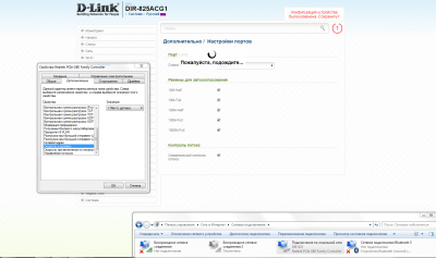

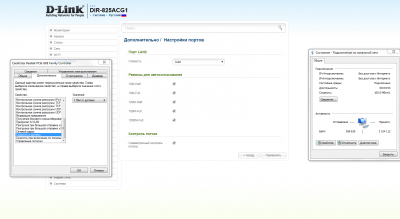

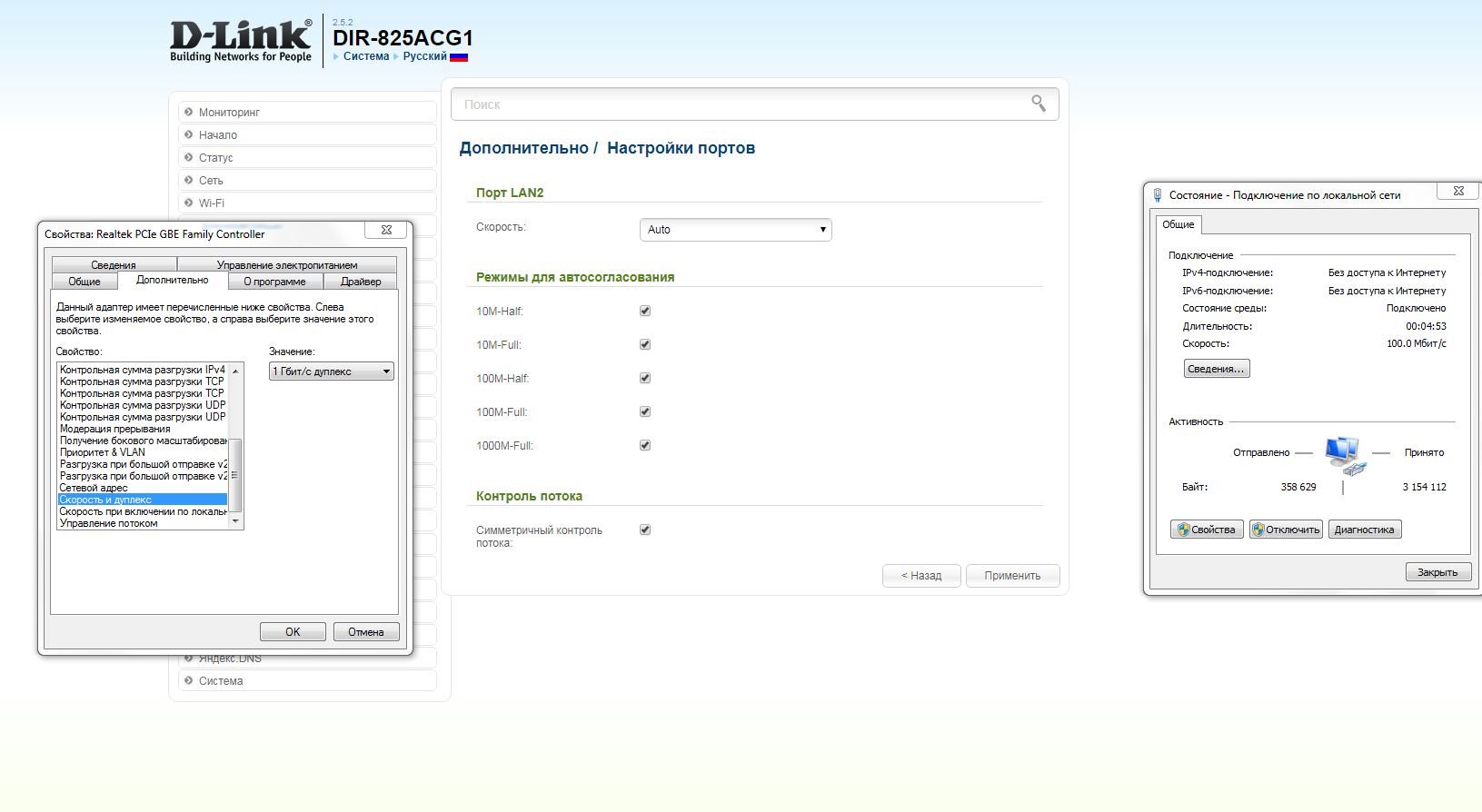

Единственным доступным решением оказалось откат на прошивку 2.5.2 Но тут меня ждет новое разочарование. На коробке, странице устройства http://www.dlink.ru/ru/products/5/1993_b.html значится поддерживаемая скорость Порт WAN 10/100/1000BASE-T 4 порта LAN 10/100/1000BASE-T но в реальности только 100
Пожалуйста прокоментируйте подобное. Иначе за такой обман можно и в суд подавать. Покупал-то я его именно ради гигабитной сети
2018-03-15_21-43-47.png [ 133.86 KiB | Просмотров: 11394 ]
СообщениеДобавлено: Чт мар 15, 2018 22:16
globalhook писал(а):
значится поддерживаемая скорость Порт WAN 10/100/1000BASE-T 4 порта LAN 10/100/1000BASE-T но в реальности только 100 Пожалуйста прокоментируйте подобное. Иначе за такой обман можно и в суд подавать. Покупал-то я его именно ради гигабитной сети

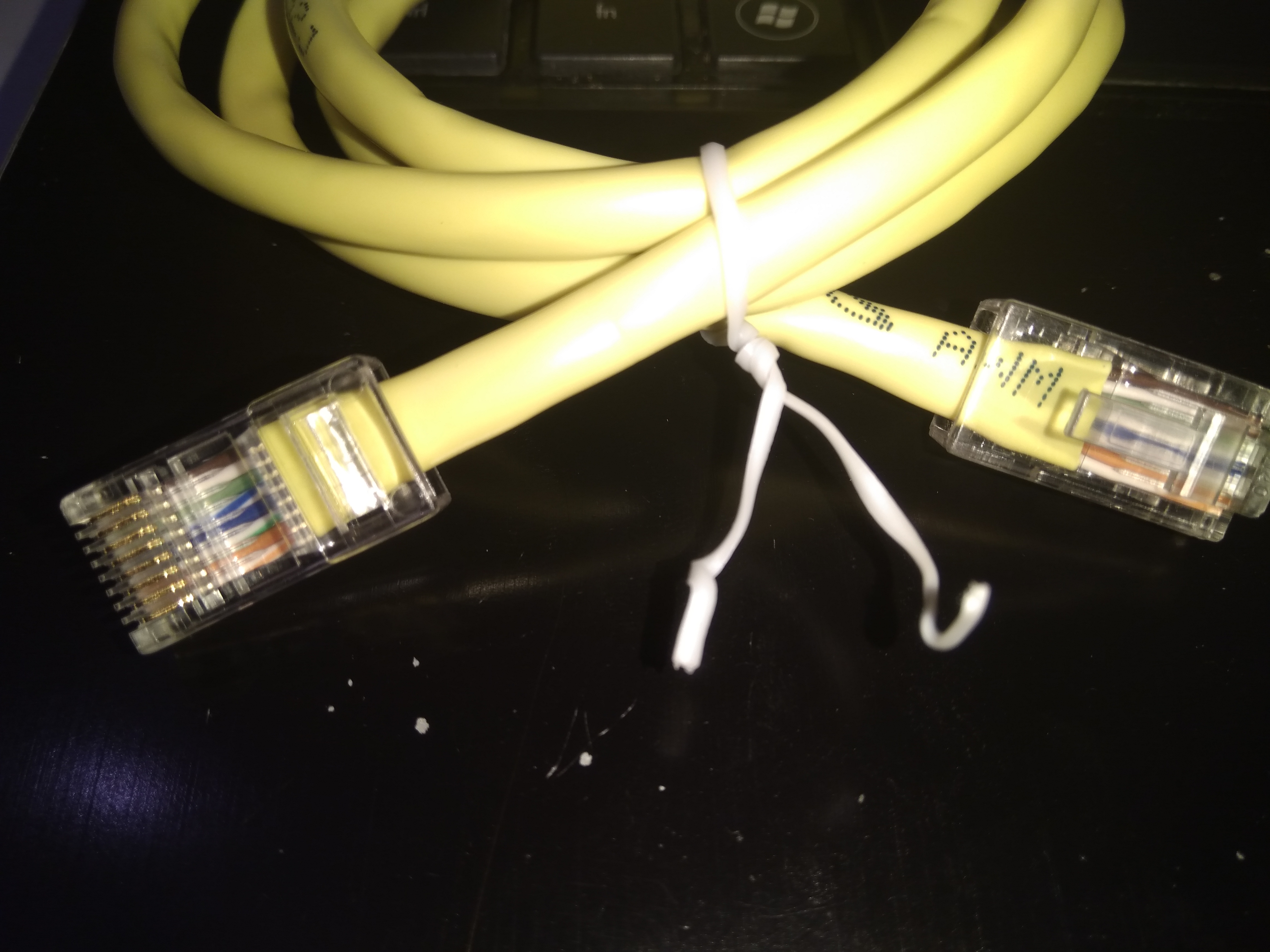

Где на скриншоте видно, что 100? Я не увидел. Второе: патч-корд для 1Gb/c должен быть 4-х парный (8 проводов используется). У вас такой?

Зарегистрирован: Чт мар 15, 2018 01:00
Это скрин в момент когда он настройки сохраняет. А после применения настроек галочка пропадает, так же как и в выпадающем списке.
Кабель комплектный, не поверил. Подключил еще один.
2018-03-15_21-43-16.png [ 78.22 KiB | Просмотров: 11389 ]
IMG_20180315_233741[1].jpg [ 2.53 MiB | Просмотров: 11389 ]
и второй такой же фото уже не буду закидывать, что бы не захламлять

globalhook,
Возможные варианты решения проблемы по поводу скорости на порту:
1. После отката на прошивку 2.5.2 сбросьте роутер к заводским настройкам.
2. Обновить драйвера сетевой карты компьютера до последней версии из официального сайта производителя сетевой карты, удалив полностью при этом старые.
3. Попробовать подключать патчкорд в другие LAN порты роутера.
4. Попробовать по возможности использовать разные патчкорды (патчкорды должны быть восьмижильные).
5. Попробовать использовать компьютер с другим роутером с гигабитными портами.
