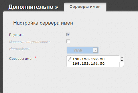

СообщениеДобавлено: Вт июн 25, 2013 10:38
Зарегистрирован: Вт ноя 01, 2011 08:34
Сообщений: 32
Alexey Vitko писал(а):
Sindrei, "Дополнительно" - "Серверы имен" - вручную
Почему-то не работает, на скрине показал как настроил. На ноуте в беспроводном соединении, в свойствах прописал днс, работает, блокирует порнуху, а вот в роутере нет.

СообщениеДобавлено: Вт июн 25, 2013 12:29
Сообщений: 2921
Откуда: D-Link, Ryazan
Sindrei, какой DNS адрес получает компьютер от роутера?

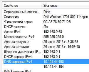

СообщениеДобавлено: Вт июн 25, 2013 12:52
Сообщений: 32
Вот.
2013-06-25_164913.png [ 5.99 KiB | Просмотров: 7247 ]

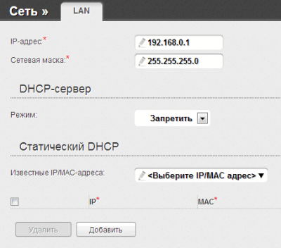

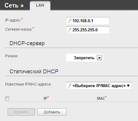

СообщениеДобавлено: Вт июн 25, 2013 13:41
Сообщений: 32
Попробуйте отключить DNS relay в настройках LAN роутера.
Если так, то тоже не помогло.
2013-06-25_164913.png [ 11.73 KiB | Просмотров: 7241 ]
СообщениеДобавлено: Вт июн 25, 2013 14:20
Сообщений: 2666
Откуда: Санкт-Петербург
Вот.
Стоп, а почему на Вашем скриншоте, в свойствах сетевого соединения, адреса провайдера в полях-DNS, а не роутера 192.168.0.1 (вручную что ли указаны), он по этому игнорирует настройки вбитые в роутер и использует эти DNS`ы? Адрес DNS-нортона в настройках роутера Вы правильно вбили, теперь надо, чтобы на компьютере автоматом получались адреса DNS от роутера или вручную вписать 192.168.0.1 (DNS relay на роутере отключаем). Естественно, что при этом будут использоваться DNS-адреса нортона, которые будут медленней откликаться, чем провайдерские, поэтому резольвинг будет идти с большей задержкой (это надо учесть).

СообщениеДобавлено: Вт июн 25, 2013 15:10
Сообщений: 2921
Вы отключили DHCP сервер, а не DNS relay...

СообщениеДобавлено: Вт июн 25, 2013 16:27
Сообщений: 32
На андройде есть дополнительные настройки при подключении к беспроводным сетям.
В "DNS relay" галочка не стояла с самого начала, а настройки " DHCP сервера" вернул обратно.
