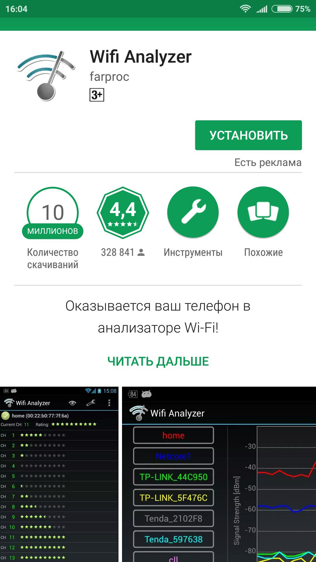

Здравствуйте как писали выше на данный момент 2.5.4 последняя версия прошивки.В личном пользовании имеется такой же роутер. Данной проблемы не было замечено,всё работает стабильно.Возможно проблема связанна с другими рядом работающими устройствами.Попробуйте сделать следующее:
Раздел WI FI => Основные настройки => Канал (по умолчанию стоит аuto) По теории не пересекающихся каналов можно попробовать выставить 1 - 6 - 11.
Либо выбрать канал с 1 по 11 который наименее загружен.
Зелёный самый свободный канал,чем ближе к красному тем больше загруженность канала,как показано ниже на скриншоте.
Если в вашей версии прошивки не отображается загруженность каналов,воспользуйтесь программой Wi Fi analyzer с Google Play (версия для Android) что бы определить наиболее оптимальный канал.
w2.jpg [ 125.04 KiB | Просмотров: 105807 ]
