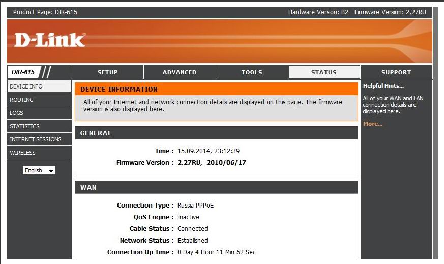

Добрый день,
Нужна помощь, подскажите пож. почему постоянно "прыгает" дата и время в рутере, хотя и настроена коррекция по NTP?
dlink_615.jpg [ 71.8 KiB | Просмотров: 3707 ]
Причем с разными NTP пытался.
На рутере настроен "сон" при отсутствии активности через 1,5 часа. Так вот, после "просыпания" не идет коррекция даты и времени, и дата и время бкрутся с "потолка"...
Фиг бы с этим временем, но я настроил включение WiFi по расписанию, и теперь получается, что с кривым временем все расписание насмарку.

DexterFox писал(а):
Добрый день,
Видимо, косяк прошивки. Но эта мыльница уже давно снята с производства и, соответственно, никто не будет это исправлять.
А что значит "На рутере настроен "сон"?
