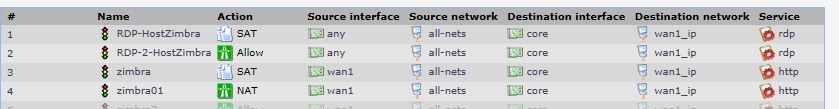

СообщениеДобавлено: Пн сен 30, 2013 12:50
Кроме этого, будет корректнее - избегать использования ANY , указывая конкретный интерфейс
Например,
SAT wan1/allnets core/wan1_ip service, SAT=адрес в локалке
NAT wan1/allnets core/wan1_ip service

Немного не понял, мне пункт Allow оставлять?
или я должен просто добавить правило с NAT и поставить его над правилами "zimbra"
все ок=)

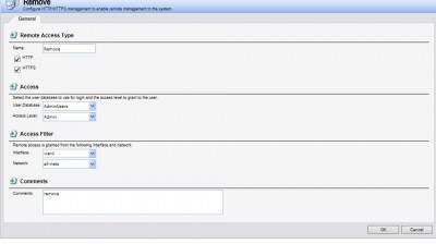

Вопрос второй, недопонял с remove management DFL. При данных правилах, я в адресной строке вписываю АйПи и попадаю на вебморду сервера для юзера. Для того чтобы мне управлять DFL из вне(включаю remove management) , он задействует 443 порт. Но для того чтобы я имел возможность попасть на вебморду админки сервера мне надо использовать https. Можно ли на DFL изменить порт для подключения консоли самой DFL?
1.JPG [ 28.29 KiB | Просмотров: 4272 ]

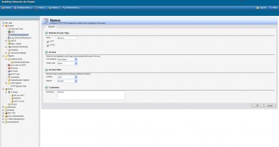

И где?))
1.JPG [ 51.99 KiB | Просмотров: 4267 ]

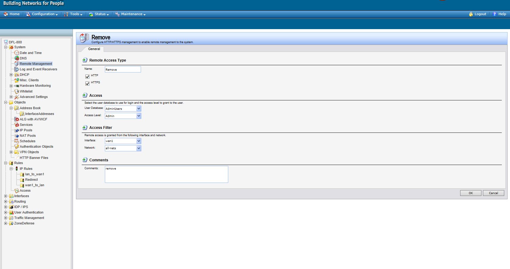

 Заголовок сообщения: Re: DFL 800 Port mapping
СообщениеДобавлено: Пн сен 30, 2013 16:11
Вот тут:

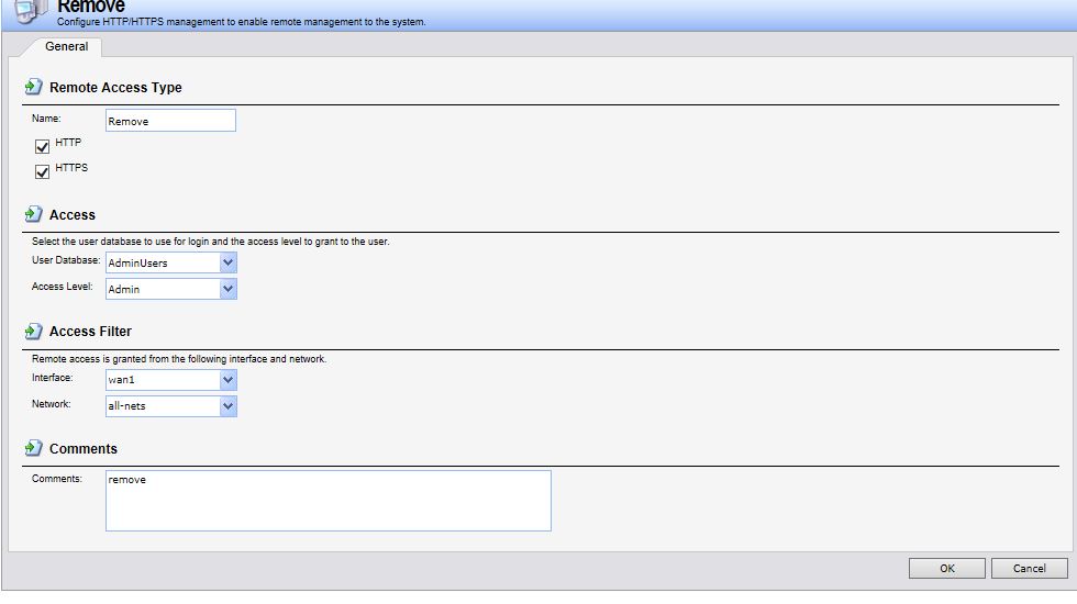

Вот прежде чем обвинять, посмотрите внимательнее!
1.JPG [ 122.9 KiB | Просмотров: 4263 ]
СообщениеДобавлено: Пн сен 30, 2013 16:37
А что мне смотреть? Я лично Все увидел то что нужно!
Повторяю еще раз, но без картинок: System - Remote Management - Advanced Settings
Мне просто надо было знать куда заходить)менять я знаю что.
Я вижу закладку General и все)а оказывается на главной странице Remove есть маленькие буковки под названием Settings.
Спасибо)
