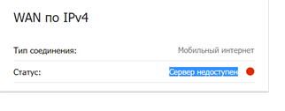

Использую ваш модем dlink 853 – при прошивке на версию 4.0.0 или 4.0.1 на нем не работает usb модем, Megafon M100-4, который у вас есть в списках поддерживаемых.
написал письмо на support@dlink.ru; router@dlink.ru
В версиях 3.5.2 и 3.5.1 если менять название сети 5G то к ней потом нельзя подключится. (в 4.0.0 или 4.0.1 с этим нет проблем)
Определяется
1.png [ 32.46 KiB | Просмотров: 40513 ]
а тут вот такое пишет
2.png [ 7.83 KiB | Просмотров: 40513 ]
И модем постоянно мигает.
И компьютер выдает такое
3.png [ 36.33 KiB | Просмотров: 40513 ]
На версиях 3.5.2 и 3.5.1 модем работает корректно. Просьба как-то полечить прошивки.

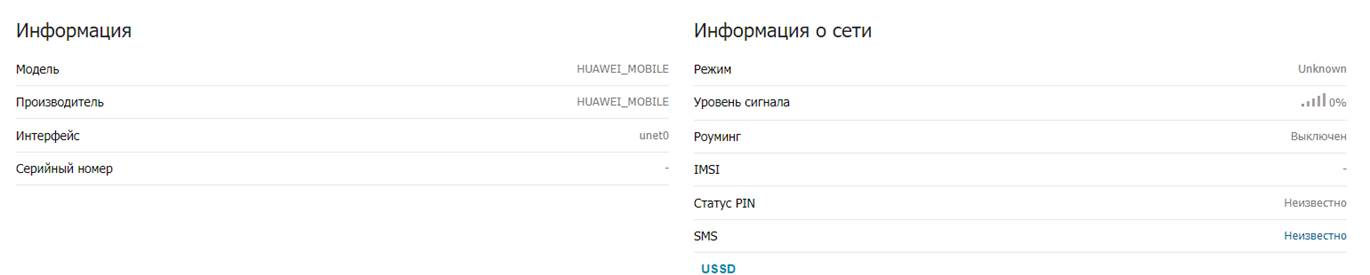

СообщениеДобавлено: Ср ноя 24, 2021 23:49
Зарегистрирован: Ср ноя 24, 2021 12:59
Сообщений: 7

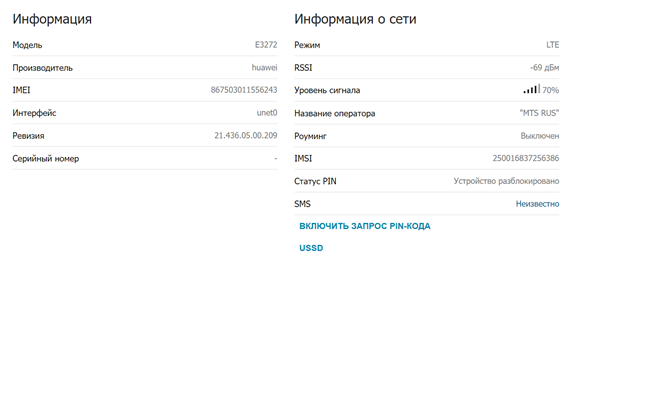

Никита, огромное вам спасибо!
Модем с вашей прошивкой заработал.
Но закладка с атрибутами модема не отображает информацию (хотя для меня, это неважно)
8.png [ 68.97 KiB | Просмотров: 40478 ]

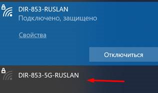

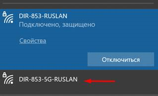

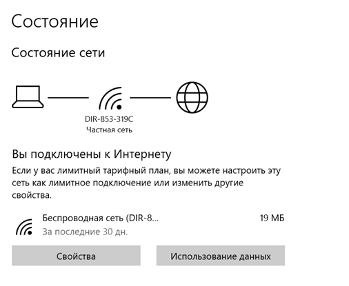

2.4G Работают прекрасно на ноутбуке и на всех устройствах.
Однако, сеть 5G остается недоступной с моего ноутбука. (хотя в версиях с 3.5.1 и 3.5.2 она подключалась и прекрасно работала)
Ноутбук к ней отказывается подключаться, хотя видит ее.
А еще она периодически у него пропадает.

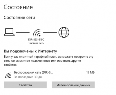

4.png [ 39.86 KiB | Просмотров: 40478 ]
При попытке с ней соединится выдается окно пароля и потом сообщение, что не удалось подключиться..
Часто отображает ее вот так
5.png [ 46.96 KiB | Просмотров: 40478 ]
Хотя телефоны подключаются к ней без проблем и на них сеть стабильна, не пропадает. Mi6 Xiaomi и ReadmiNote5
Сетевая карта Realtek RTL8822BE 802.11ac PCIe Adapter
Если это как то тоже можно полечить.., было бы супер.

СообщениеДобавлено: Чт ноя 25, 2021 00:30
Сообщений: 305
Попробуйте в настройках WiFi выключить автоматический выбор канала и указать номер канала вручную ( 36 или 40 )
 Заголовок сообщения: Re: DIR-853 вопросы
СообщениеДобавлено: Чт ноя 25, 2021 11:50
Сообщений: 7
Спасибо!
Сделал, как вы написали и все заработало!
Очень выручили!

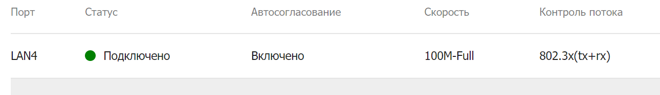

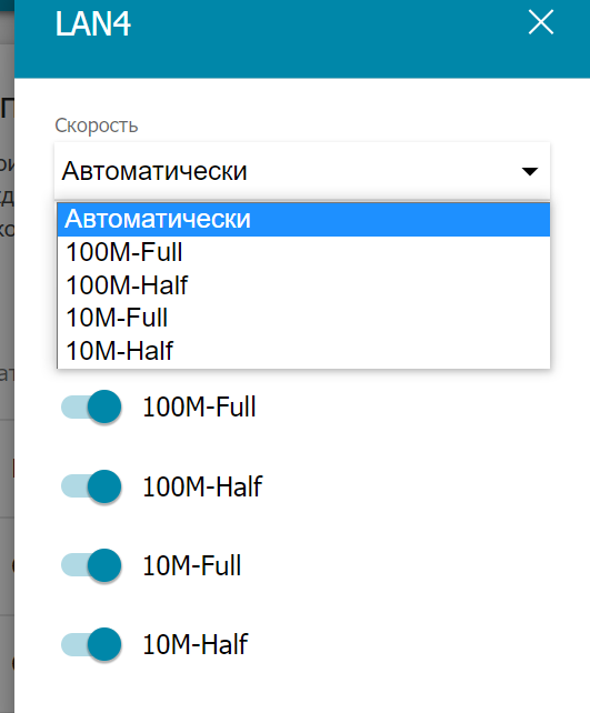

Еще вопрос.
У меня есть регистратор с вот этим сетевым процессором
AR8035 Integrated 10/100/1000 Gigabit Ethernet Transceiver - в нем четко заявлена скорость гигабит и со старым asus эта скорость была..
А тут только 100M-full и все.. Ноутбук на гигабите работает, а ip регистратор нет..
9.png [ 11 KiB | Просмотров: 40297 ]
10.png [ 24.23 KiB | Просмотров: 40297 ]
Как мне победить эти 100 бит.., мне гигабайтная связь требуется.
СообщениеДобавлено: Пн дек 06, 2021 16:32
Зарегистрирован: Чт май 18, 2017 17:47
Сообщений: 54
Убедитесь в том, что для подключения вы используете витую пару с 8 жилами (4 пары). Если витая пара с 4-мя жилами (2 пары) гигабит никак не поднимется.

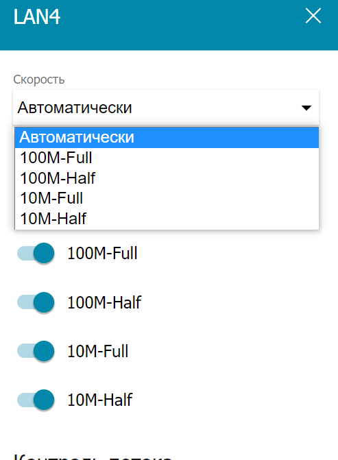

СообщениеДобавлено: Ср дек 08, 2021 11:02
Сообщений: 7
Ну,.. как бы кабель UTP cat6 10 гб...
ноутбук , подключенный по этому же кабелю к роутеру все ок 1000
11.png [ 11.68 KiB | Просмотров: 40228 ]
Но все равно нет возможности принудительно установить 1000 - почему?
12.png [ 22.27 KiB | Просмотров: 40228 ]
СообщениеДобавлено: Ср дек 08, 2021 16:16
Сообщений: 54
Возможно проблема с самим AR8035 Integrated 10/100/1000?
Вы пробовали подключить его к ПК и посмотреть скорость подключения? Возможно там тоже будет 100 мбит/c.
Это можно посмотреть в разделе "Состояние" для подключения по локальной сети.
Если с ПК проблем нет и проблема не будет воспроизводиться, напишите на router@dlink.ru со ссылкой на эту переписку.
Попробуем разобраться.
