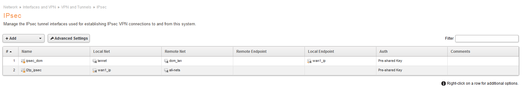

а не может быть так, что вместо указаной настройки ipsec цепляется та, что первая?
2017-09-09_12-04-12.png [ 18.97 KiB | Просмотров: 5212 ]

в том то и дело что внешний IP только на одном
из за этого я в их линке не могу прописать endpoint
и это то почему я не могу настроить для клиентов просто IPSEC без L2TP
как я понял из документации DFL использует endpoint как ключ к выбору подходяей настройки, а если в первой настройке стоит allnet то выбирается она вне зависимости от всего остального
в настройке L2TP настройка IPSEC указывается явно, разве это не меняет алгоритм выбора? думаете в любом случае работает первая настройка?

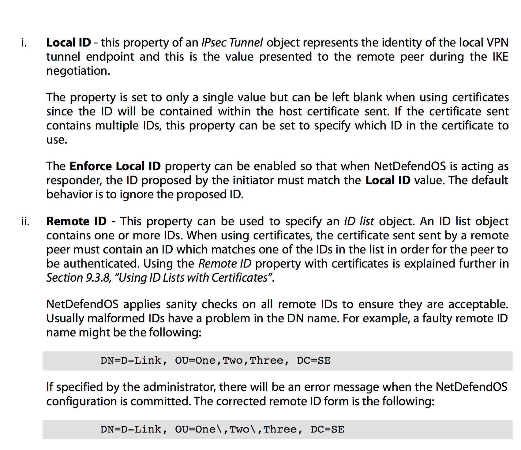

В Вашем случае для тоннеля между DFL'ками следует еще заполнить поля Local ID и Remote ID с обоих концов. Тогда он будет идентифицироваться отдельно.
Только тогда удастся победить проблему.

пытался заполнить LocalID и RemoteID но видимо не разобрался в том что туда прописывать, с ними не заработало
что туда прописывать?
 Заголовок сообщения: Re: не работает lt2p server на DFL-860e
СообщениеДобавлено: Пн сен 11, 2017 06:46
Параметры идентификации устройств: IP, наименование и прочее. Кроме Вас этого никто не знает. Читайте мануал.

так я сначала прочитал, а потом написал - что не понимаю что туда прописывать
вот выжержка из manual:
2017-09-11_12-07-04.png [ 172.76 KiB | Просмотров: 5172 ]
если туда надо прописывать внешний IP - то я не могу этого сделать, он на одной из сторон динамический
