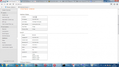

ван порт получает ип автоматически от другого роутера.
И он его получает .
с лана пингуется сетка ван
но в тырнет почему то не идет

ок давай попробуем внести ясность ..
про роутер который взялся можно позабыть - считай что это свич провайдера - из него идет ван сетка .
к нему подключен дфл
тоже думаю что скорее всего копать нужно в сторону днс - но затык в том что пинги и нас адрес который получает ван не идут - а должны - потому как следует из правил - из лан на ван может ходить все включая и пинги
днс не пингуется, как не пингуется и все из сетки "прова"
прошу просто тогда дать пошаговый мануал для настройки ван .. хотя ..чего там можно иного дать - если он все должен подхватить автоматом - сключая и днс
status-wan.png [ 159.1 KiB | Просмотров: 3562 ]
 Заголовок сообщения: Re: dfl-260
СообщениеДобавлено: Вс окт 25, 2015 22:30
Ну так все верно. И не будет пинговаться, потому что Вы этого не разрешили. Используя в правилах all_tcpudp Вы разрешаете хождение в сторону WAN-интерфейса только трафика TCP и UDP. Про ICMP в правилах ничего не сказано. А в понятии DFL'ки - то что не разрешено, то запрещено.
СообщениеДобавлено: Вс окт 25, 2015 22:35
Стоп. На пинг у Вас есть правило №2.

СообщениеДобавлено: Вс окт 25, 2015 22:54
Пока ничего еще особо не настраивали - сбросьте все настройки в дефолт.
Это будет быстрее, чем искать, где Вы по своей первой настройке с виланами могли что-то накосячить.
Status - Maintenance - Restore the configuration to factory default.
На компе пропишите 192.168.10.40 и DNS 8.8.8.8
WAN-порту скажите быть клиентом внешнего DHCP от какого-то там Вашего роутера. (Network - Ethernet - Wan - Enable DHCP Client )
На wan прилетят настройки из сетки 192.168.0.0/24 и DNS. Проверить их в Status - Interface.
Начиная с этого момента из LAN в WAN должно все ходить при статических настройках LAN-клиента.
Далее настраиваете DNS-Relay, а потом DHCP-сервер для LAN-клиентов.
Это первичная настройка DFL'ки.
Сохраняете конфиг и начинаете дальнейшие эксперименты.

Внимание всем , с кем зарубался )) могу честно признаться что я лох, дозвонился наконец в саппорт - саппорт тупо спросил - какой тебе дает ип и гэтвей с лана на комп - и когда я посмотрел что ип есть а гетвейа нет - я разу понял все ))
короче . - народ - реально просто чутка внимательно, что бы настраивать дфл не стало слишком занимательно ))
Итог - настройка дхцп в соответствии с мануалом - и все чых пых.
