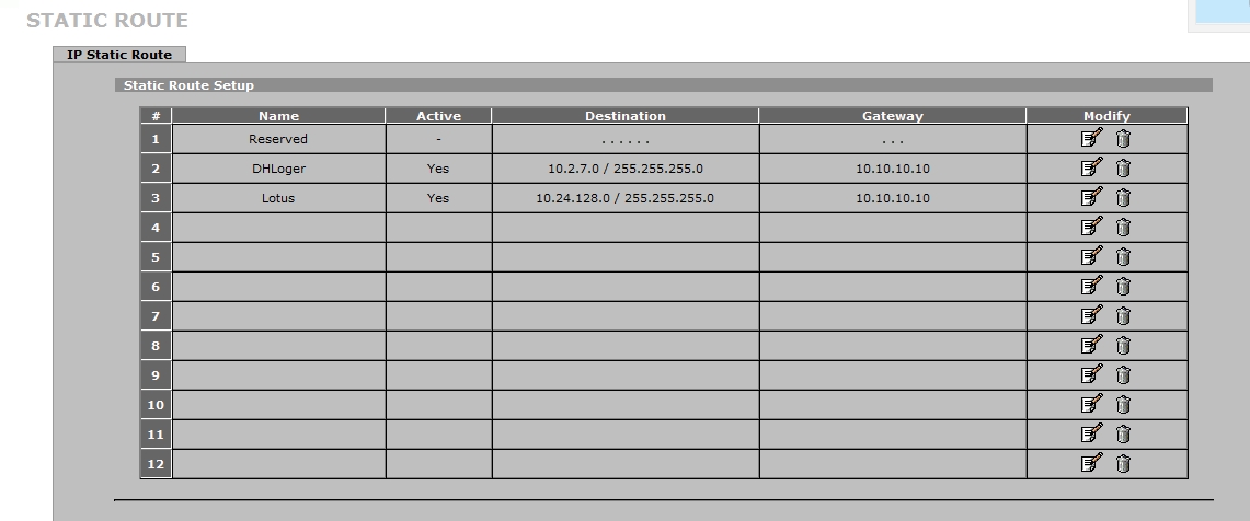

Порт по которому он работает 1352, зухел уже весь пересмотрел, ни одного иного открытого порта ничего, только вот эта меню (13), где 3 параметра прописывается....
Вот как это реализовать в DFL-260E, где прописать, не пойму.... или может где этот порт указать, в каком сервисе???

marty писал(а):
Настроил все кроме работы Lotus в чем и прошу вас помочь, т.к. уже сам все перепробовал...
Вы схематично изобразите основные элементы вашей сети, с DFL'кой, с подсетями, с лотусней и т.п. Выложите скриншот.
Из Ваших повествований не понятна архитектура сети, что не дает возможности дать корректный ответ, который бы помог решить Вашу проблему.
 Заголовок сообщения: Re: Настройка DFL-260E
СообщениеДобавлено: Вт июн 10, 2014 16:31
marty писал(а):
полагаю что в аспектах сетевого подключения вашего лотуса , разбирается придется вам .
за вас этого делать ни кто не будет .... на каких портах он там общается !? что может быт там еще !?
посмотрите свой зухел может там форвард портов какой то был , кто его знает
Это обычные статические маршруты, которые с успехом заменяются одним маршрутом для сети 10.0.0.0/8.
Вам надо понять прежде всего требования Лотуса, а потом уже применять под это DFL.

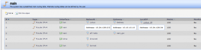

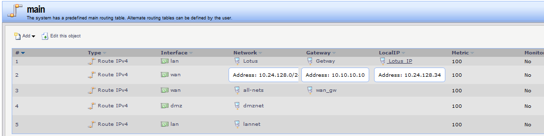

На старом устройстве чтобы заработал LOTUS, достаточно было указать 3 параметра - подсеть с маской 10.24.128.0/255.255.255.0 и gatewey 10.10.10.10 (рис меню старого МЭ).
Далее, с помощью форума и советов я создал следующие для того чтоб Lotus работал (до этих правил пинга и трассера до 10.24.128.34 не было)
1) прописал в меню MAIN (рисунок прав3)
2) прописал правила (рис правила1) - сервис указал all_services. На старом устройстве сервис не нужно было указывать, а вообще LOTUS работает по порту 1352
После этих действий появляется ПИНГ и ТРАССЕРТ до сервера Lotus (10.24.128.34). Сравнивал тресерт на старом устройстве и на DFL-260E - путь идентичен! НО на DFL-260E с тем же пингом и трессертом не запускается Lotus!
Может не так порт прописал, может где-то доступ к порту или еще чему-то не дал, не пойму.... Но если Пинг и трассерт идет до сервера лотус на DFL-260E значит до этого момента все верно.
