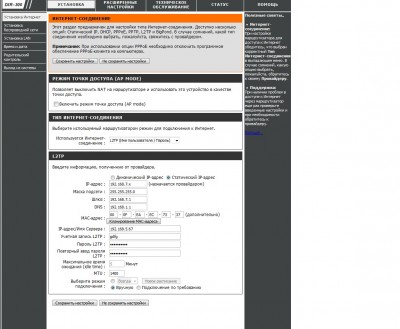

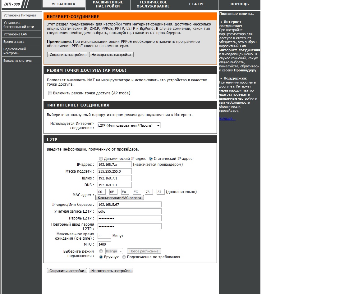

Здравствуйте. Помогите настроить dir-300 H\W B3 F\W ver2.06 Есть сеть в которой раздают интернет через vpn подключение. Пытаюсь настроить dir через Russia L2TP (Dual Access). ничего не получаеться. приходится по очереди подключать на компьютерах интернет. а мне надо что бы роутер уже сам подключался к интернету и раздавал его.
dir.jpg [ 234.5 KiB | Просмотров: 4213 ]

virus9ika
В статусе роутера посмотрите подключился ли он к интернету
А на ПК надо выставить в свойствах сети автоматическое получение IP

Надо проверять настройки подключения к провайдеру
IP 192.168.7.x -что за адрес
IP сервера из другой подсети, это правильно или нет
МАС возможно надо склонировать

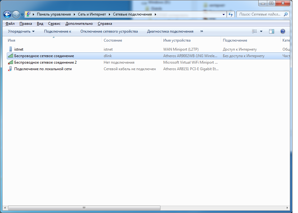

Зарегистрирован: Сб ноя 17, 2012 13:45
да вроде все перепробывал
сетевые подключения.png [ 87.62 KiB | Просмотров: 4192 ]

virus9ika
Покажите на роутере вкладку статус WAN подключеничя
А так же сделайте на ПК в командной строке ping 8.8.8.8
если пинг будет идти то надо искать проблемы в DNS
