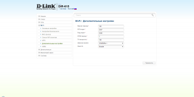

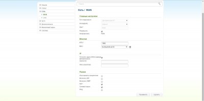

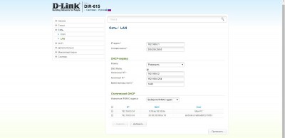

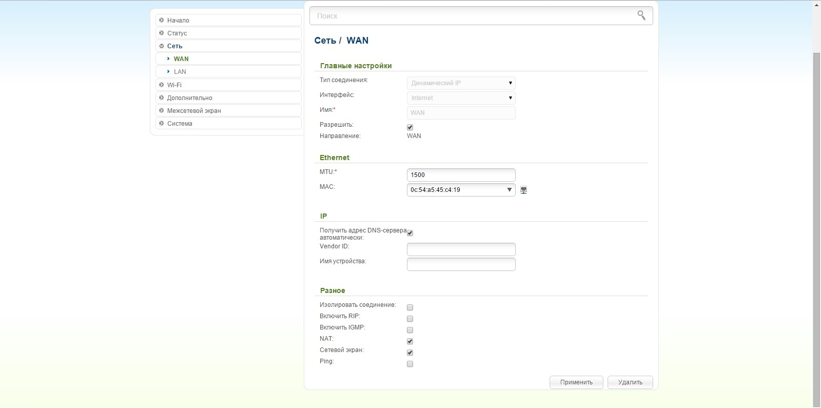

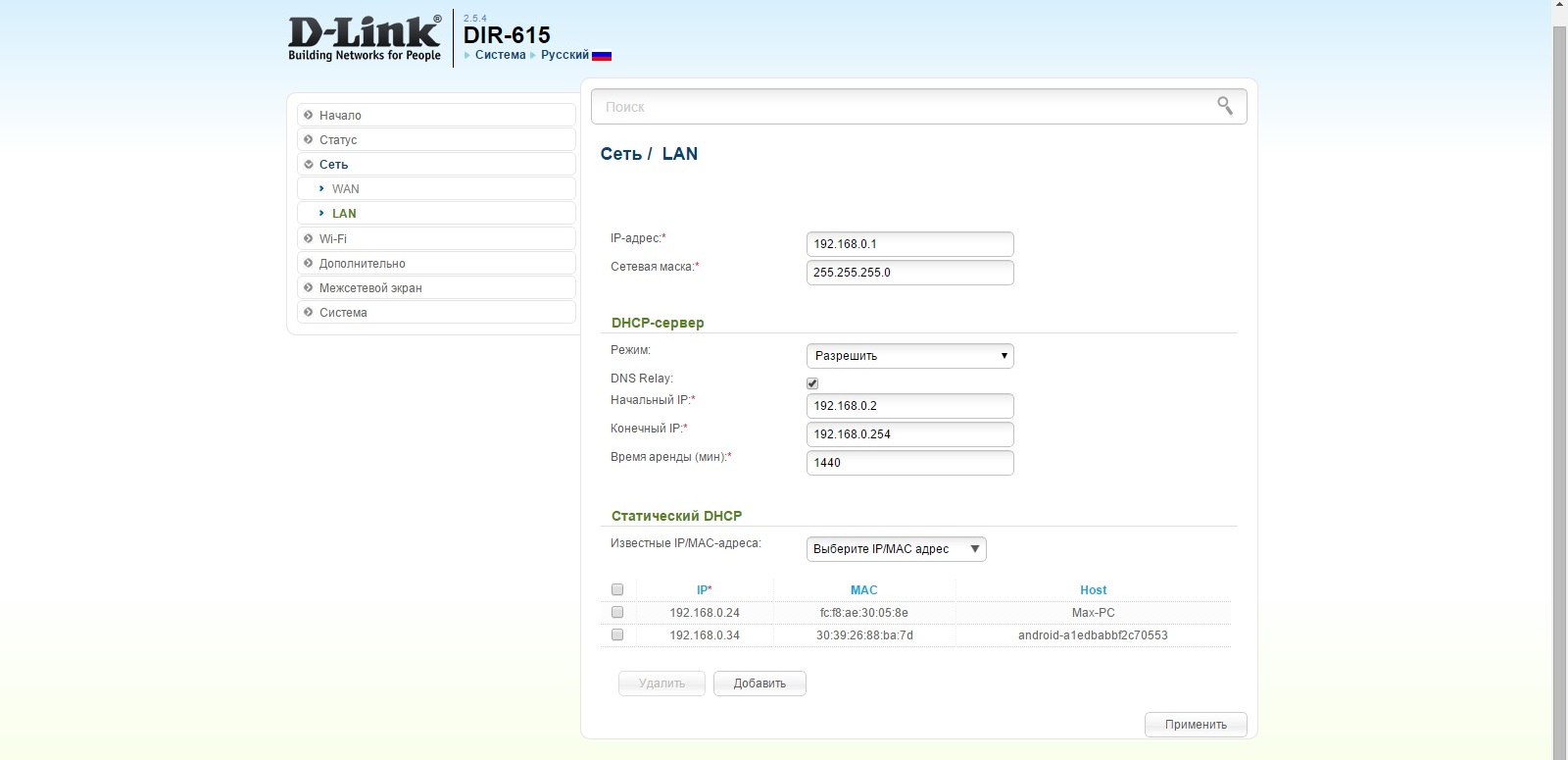

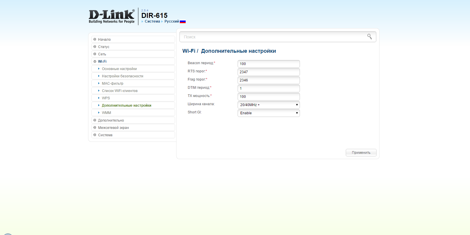

Здравствуйте! Когда то давно покупал себе Dir 615 k1, но он так и не пригодился по сложившимся обстоятельствам. Спустя несколько лет я решил его все таки использовать. Уже около недели пытаюсь заставить его адекватно работать и никак не получается, после 30-60 минут серфинга он ограничивает мне доступ в интернет и ни в какую не хочет пускать, пока не перезапустишь либо, если не все так запущено, переподключить витую пару. Протестировал роутер и при прямом соединении протянув от него витую пару до компьютера и даже при таком соединении он умудряется мне ограничить подключение. Обновил прошивку сразу же до 2.5.4 т.к. на 1.0.0 не получалось настроить соединение. В чем проблема и как ее устранить?
Так же шлю скриншоты настроек Wan, Lan и доп. настройки Wi-Fi может что-то в них не правильно.

В приведённых настройках ничего критичного нет. Тип соединения с провайдером вполне простой (если Вы руководствовались инструкцией с его сайта и ничего упустили), проблем быть не должно. Пропадает сеть только по WiFi, по кабелю от роутера остаётся? Пинги/трейсы ходят по IP-адресам, может только не резольвится DNS? На роутер в момент отвала зайти можно по LAN/WiFi? Журнал работы роутера прикрепите от начал работы, до падения и включите NTP в настройках, чтобы время было синхронизировано и логи удобнее было читать.
