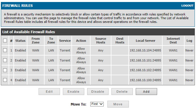

DSR 1000N
DHCP вкл. - поэтому внутр. IP меняется с 192...10.100 до 10.*
Форварднул порт: 34895
Проблема:
Порт открыт, только если соотв. IP идет 1ым в списке, а как указать диапазон или чтобы и на др. IP был порт открыт?
Т.е. по настройкам, которые в атачменте, 10.104 - порт открыт, у остальных - нет.
Спасибо.

eagle--owl
Так и сделано. Все ок до тех пор пока не смениться IP, и поэтому, в таком случае перемещаю из Firewall rules соотв. правило на 1ое место (остальные правила, кроме 1го игноряться). Но как-то не красиво это.
p.s. Проброс и был сделан руками в Custom Services и Firewall Rules.

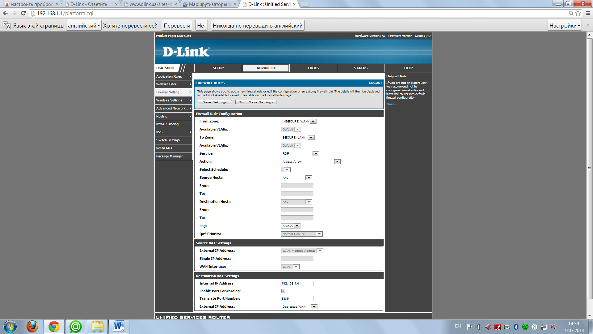

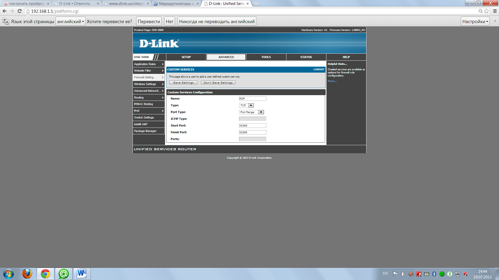

DSR-500
1) F/W: 1.08B51_RU
2) H/W: A1
3) Не получается сделать подключение по RDP к компьютеру локальной сети. Выполнял по мануалу http://www.dlink.ua/sites/default/files/dsr/How_to_set_port_forwarding_on_DSR-500N_and_DSR-1000N.pdf
4) Хочется чтобы работало все. Скриншоты моих деяний ниже.

Ashtabi писал(а):
DSR-500
1) F/W: 1.08B51_RU
2) H/W: A1
набираешь как потом? свой ип:33389?
понял настроил забыл

Ashtabi писал(а):
DSR-500
1) F/W: 1.08B51_RU
2) H/W: A1
у тебя точно порт 33389 ?!?
