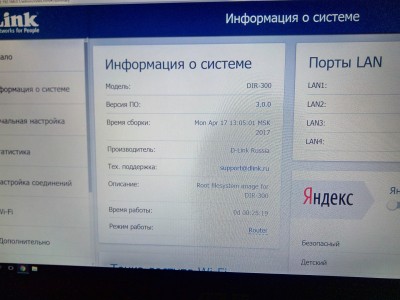

СообщениеДобавлено: Пт июл 21, 2017 13:34
Зарегистрирован: Пт май 12, 2006 20:33
Сообщений: 21
Откуда: SPb
Злые вы, не добрые...
Из за вас ребёнка с женой в детский режим перевёл, ибо нефиг...
P.S. А почему обновление до 3 версии автоматически не приходит?
И к слову... А что, ревизию рутера так сложно в интерфейс добавить?
А то ну не помню я какие у меня там ревизии чего учитывая любовь Д-Линка под одним номером совершенно разные устройства продавать, а до стикера, это же ещё долезть нужно.
