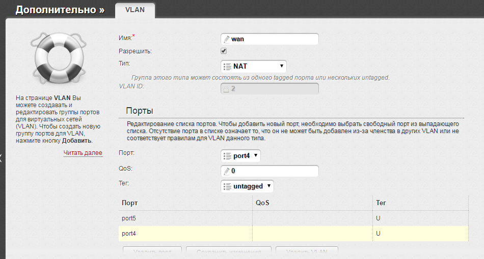

Тогда поступите проще: во вланах из группы LAN убираете нужные вам порты и добавляете их в одну группу с WAN(Нетегированный NAT).

Ну такого типа как "(Нетегированный NAT)" нет в выборе.
Смею сделать вывод что как-то так:
2016-06-16_10-48-56.png [ 96.8 KiB | Просмотров: 11198 ]

Да, так. Либо через мастер настройки IPTV выделите необходимые вам порты, результат будет тот же.

Ну про настройку IPTV там говорилось что на этом порту интернета не булет
 Заголовок сообщения: Re: DIR-620 - прошивка доступна на FTP
СообщениеДобавлено: Чт июн 16, 2016 12:14
Сообщений: 1060
Откуда: Ryazan
Вам провайдер адреса по DHCP выдает?
-Полезные настройки
-FAQ по разделу
-FAQ по роутерам на сайте
Наша почта: support@dlink.ru
СообщениеДобавлено: Чт июн 16, 2016 12:15
Зарегистрирован: Пн янв 23, 2012 22:50
Сообщений: 24
Да по DHCP
СообщениеДобавлено: Чт июн 16, 2016 12:19
Сообщений: 1060
Откуда: Ryazan
Тогда компьютеры, подключенные к этим портам, будут получать адреса от провайдера и интернет будет работать также, как если бы вы кабель интернета напрямую в компьютер вставили. Заглушку с отсутствием интернета на портах оставили на тот случай, если провайдер не выдает несколько адресов, либо если у пользователя используется PPPoE/PPTP/L2TP.
