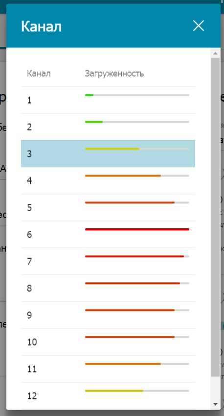

СообщениеДобавлено: Чт дек 14, 2017 18:31
Зарегистрирован: Вт авг 02, 2011 22:10
Сообщений: 10
Sergey Molchanov писал(а):
Может канал вещания сменился, как вариант.
Попробовал я разные сочетания настроек, в общем ширина, переадресация и прочее не влияют. Важен номер канала. 1-3 отваливались, 4й более менее, 5й ок. Это при том, что роутер показывает наименьшую загруженность как раз первого канала и наибольшую 6го.
