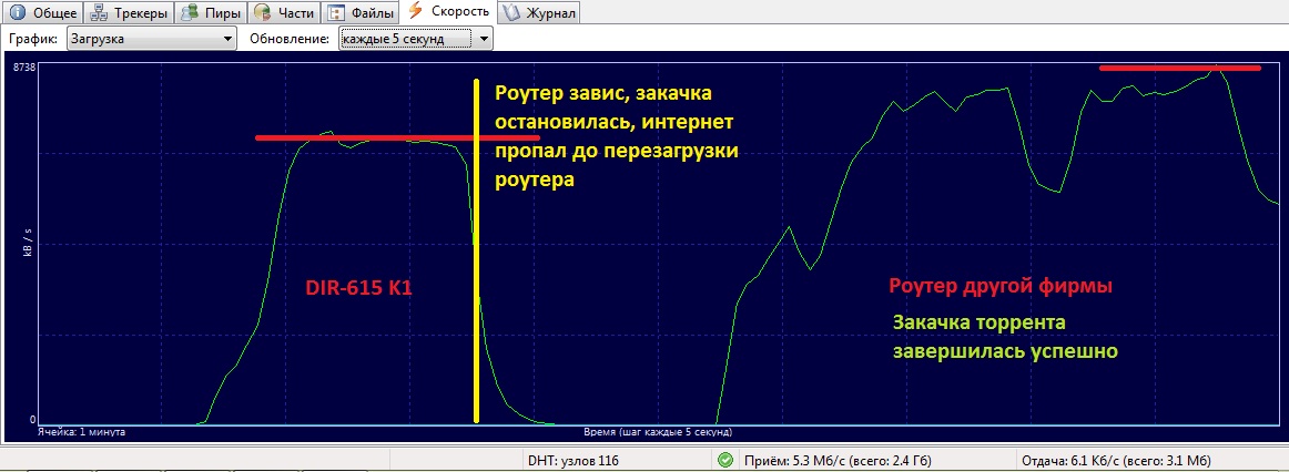

Как и обещал - вернулся только после покупки другого роутера. Рекламировать фирму не буду, она и так известна.
Вот результаты DIR-615 Rev K1 прошивка 2.0.12 - http://www.speedtest.net/my-result/3055698381
Неплохо, особенно по сравнению с прошивкой 1.0.0.0
Но вот результат теста роутера "другой фирмы" - http://www.speedtest.net/my-result/3055772159
Разница очевидна. Но на самом деле 35% разница в скорости - ерунда, если бы дело было только в этом я бы не менял роутер. Тем более что новый аж на 500 рублей дороже.
Главное - что DLink зависает под нагрузкой.
У меня провайдер Beeline L2TP - все файрволы и лишнее в роутере выключено. Но при закачке торрентов через некоторое время роутер виснет.
615 зависает.jpg [ 124.91 KiB | Просмотров: 9767 ]
СообщениеДобавлено: Пт окт 25, 2013 09:54
Сообщений: 2921
Откуда: D-Link, Ryazan
Не совсем зависает.. Но в целом это примерно так и выглядит. Пока разработчики решают эту проблему.
