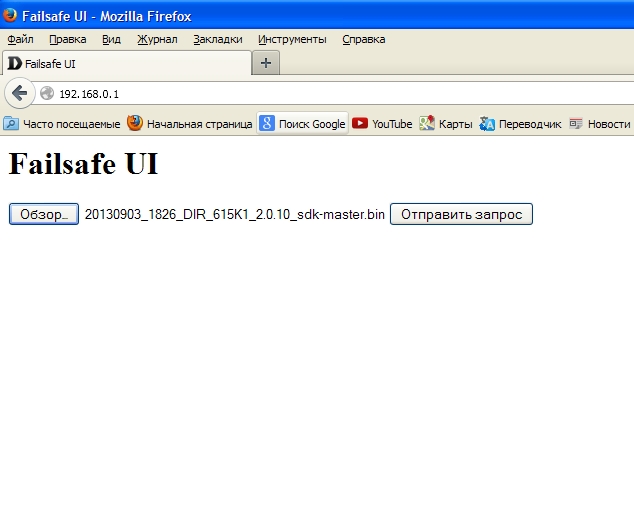

Как войти в аварийный режим DIR-615 K1.
1. До начала восстановления разместите прошивку на компьютер - ftp://ftp.dlink.ru/pub/Router/DIR-615/Firmware/RevK/K1/
2. Задайте статический адрес в настройках сетевой карты на компьютере:
IP - 192.168.0.2 маска - 255.255.255.0 шлюз - 192.168.0.1, укажите первичный DNS - 192.168.0.1
3. Отключите кабель провайдера от разъема WAN роутера. Соедините кабелем ПК и роутер по LAN.
4. Выключите питание роутера. Зажмите зубочисткой на роутере кнопку RESET, включите питание роутера (не отпуская RESET). Продолжайте удерживать RESET ещё 10 секунд.
5. Через адресную строку браузера Mozilla Firefox зайдите по адресу 192.168.0.1 – откроется страница:
запрос.JPEG [ 83.94 KiB | Просмотров: 57074 ]
6. Нажмите на кнопку "Обзор". Откроется окно поиска. Найдите в ПК ранее заготовленную прошивку (путь к ранее скаченной прошивке следует запомнить).

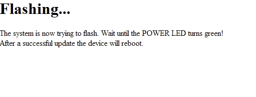

7. После выбора прошивки нажмите на "Отправить запрос". В процессе браузер отобразит страницу:
проша.JPEG [ 30.85 KiB | Просмотров: 57074 ]
Что в вольном переводе означает - теперь система пытается установиться. Подождите пока индикатор питания не станет зеленым. После успешного обновления устройство перегрузится.
8. По окончании процедуры с использованием адресной строки браузера Google Chrome зайдите по адресу 192.168.0.1 – отобразится стандартное окно входа в настройки роутера.
9. Сбросьте роутер до заводских и настройте.
Помните, все вышеописанные действия могут окончательно испортить роутер. Вы действуете на свой страх и риск. Сомневаетесь в своих силах или необходимости этой процедуры? Откажитесь от этой затеи или обратитесь за помощью специалиста.
