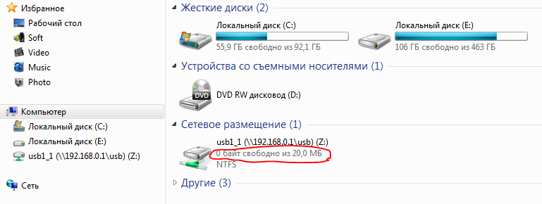

Samba забавляет. Жесткий диск на 1 Тб. Дважды форматировался, но как и прежде пишет ерунду.
Transmission из-за этого не закачивает файлы.
Что посоветуете?
