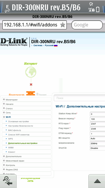

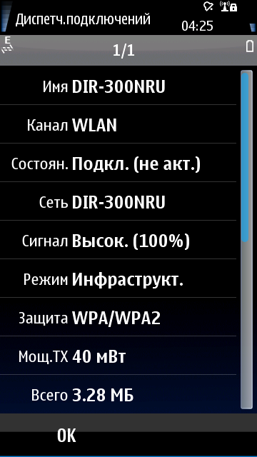

какие умные все)), только я один дурак перелапатив все настройки особенно в разделе wi fi и подраздел Дополнительно (где должна быть эта опция), никак найти не могу.
Роутер настроен в режиме клиента. И телефон показывает именно мощность, а не уровень стгнала. Почему? Потому что сигнал 100%, а вот мощность 40мВт. У меня 4 роутера разных фирм, и не первый год ими пользуюсь. И я знаю и видел как и где что отображается, у других роутеров 100мВт отображает. И заметил после ваших обнов исчезают некоторые опции. У тп-линк после обновы тоже исчез этот пункт. Или он исчезает в режиме клиента или в режиме 802.11N? Смотрите фото. В упор не вижу это поле. Может вы увидите?
А вот такие вещи надо говорить сразу.
Скорее всего, первое.

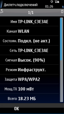

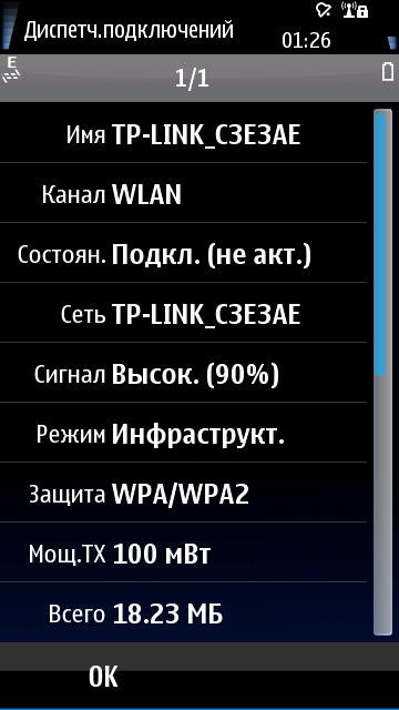

И я обычно, если что-то делаю, то делаю до конца. На 7-й странице вроде тут писали об этом баге, но вы проигнорировали не написав ответ, почему нет этого поля вот я и спросил тут. Ваш роутер итак с маленькой антеннкой 2dBi, а tx мощность снижена на 60%, он покрывает хорошо только комнатушку 14м, за стенами его еле слыхать уже. Вот вам пример тп-линка (См. скрин ниже). Обратите внимание на уровень сигнала и Тх мощность.

Проверил я. Сбросил до заводских настроек, и сразу полез туда. Пункта tx мощность нету. Будете ли исправлять?
Ответ был: viewtopic.php?f=3&t=169297&start=105#p936811
А как вы сам-то думаете? Прошло почти 3 года.
Там же ясно было сказано "функционал регулировки мощности на этом роутере некорректно работал". Это означает, что дибо чипсет кривой, либо драйвер. Ни то, ни другое уже не изменить.
