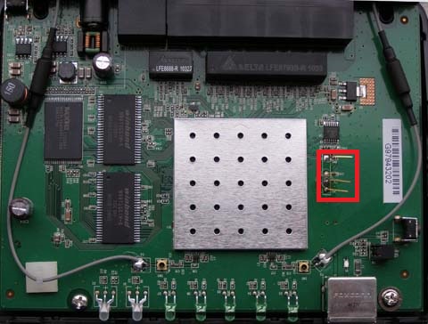

xoxma2 писал(а):
Здравствуйте. Купил с рук роутер уже обновленный до 1.4. При попытке откатить до 1.3.7 все зависло и ни гу-гу. При включении индикатор питания один раз моргает и не светится. Сгорел или надо восстанавливать программатором? Спасибо.
У Вас ревизия роутера какая? Судя по начальной прошивке "A" (посмотрите на стикере), если это так, то где Вы взяли прошивку 1.3.7 (не от ревизии ли "D" т.к. на "A" такой версии не было, предыдушая 1.3.3 перед 1.4.0) - очень похоже, что Вы влили в свой роутер прошивку от другой аппаратной ревизии. Сгореть от этого он не сгорел, но вот с прошивкой теперь могут быть проблемы. Достаёте готовый USB-Com кабель (например "MA-8720P" от сотового Siemens, к нему с одной стороны припаиваете кусок разъёма например питания FDD, +3.3В) или делаете свой c нуля, вскрываете роутер и подпаиваете три контакта как на скрине во вложении, соединяете кабель с этими контактами, и втыкаете в USB компьютера. Ставите программу "Putty", указываете порт, куда подключен кабель, задаёте параметры подключения: скорость 57600, четность 8N1, управление потоком отключено и если всё повезёт то в выхлопе увидите текст вроде:
##### The CPU freq = 384 MHZ ####
SDRAM bus set to 32 bit
SDRAM size =32 Mbytes
Please choose the operation:
1: Load system code to SDRAM via TFTP.
2: Load system code then write to Flash via TFTP.
3: Boot system code via Flash (default).
4: Entr boot command line interface.
9: Load Boot Loader code then write to Flash via TFTP.
Вот тут вспоминаете про TFTP, забрасываете в папку с ним прошивку от ревизии A, если у вас такая, обзываете её например "a.bin" назначаете статикой адрес сетевой карте 10.10.10.3 и маску 255.255.255.0 и запускаете сервер TFTP
после чего снова перезагружаете роутер и при вариантах выбора (в putty) успеваете нажать цифру два:
2: System Load Linux Kernel then write to Flash via TFTP.
Warning!! Erase Linux in Flash then burn new one. Are you sure?(Y/N) - Y
Please Input new ones /or Ctrl-C to discard
Input device IP (10.10.10.123) ==:10.10.10.123 - ENTER
Input server IP (10.10.10.3) ==:10.10.10.3 - ENTER
Input Linux Kernel filename () ==:a.bin - имя файла и ENTER
Соответственно, вводите адрес роутера (любой из той же подсети, например 10.10.10.123) и айпи назначенный сетевой компьютера (10.10.10.3) и имя прошивки "a.bin". После этого пройдёт процесс прошивки, что будет видно в выхлопе консоли, после чего он перезагрузится. После чего делаете сразу сброс настроек и уже потом начинаете дальнейшие игрища.
P.S. Может легче в сервис снести?
Комментарий к файлу: Припаенные к пятачкам последовательного разъёма хвостики для облегчения прошивания и назначение сверху-вниз (Rx, VCC, Ground, Tx)
