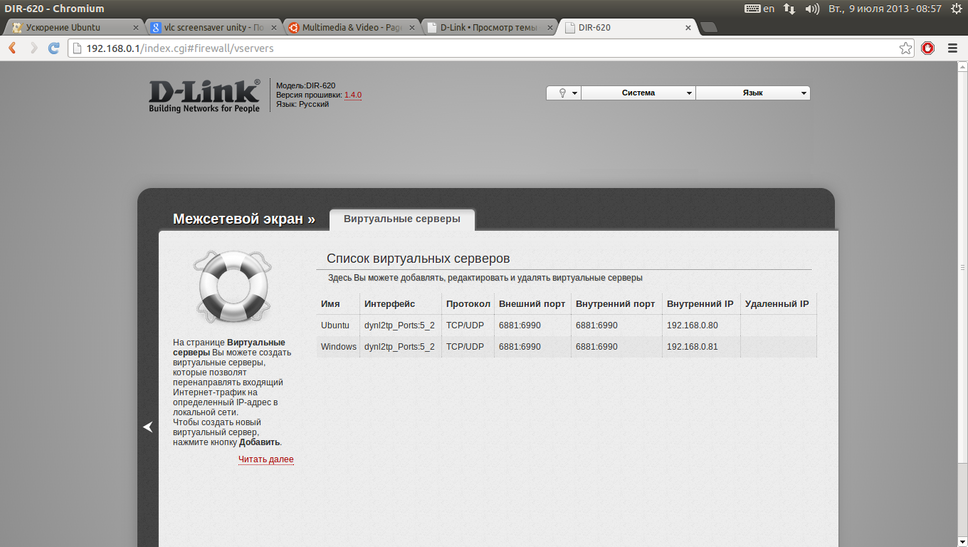

Simon Logic, у меня пробрасываются но не понятно как-то. Роутер одному мак адресу автоматически два разных ip присваивает. например. 192.168.0.80 - Ubuntu, 192.168.0.81 - Windows. Если проброс портов установить на 192.168.0.80 - 6881 : 6990, на 192.168.0.81 эти порты никак открыть невозможно. Даже если они проброшенны. Закрыты. Хотя в роутере явно указанно что открыты. Глюк это, особенность прошивки или такая фишка я не знаю, в сетевых тонкостях не особо разбираюсь.

А если вписать статикой ip: 192.168.0.80 на обоих ОС (в Windows и в Linux), то тогда, видимо, заработает (оставив одно правило проброса на 192.168.0.80)?

Да заработает. Но мне кажется так тоже должно работать. Если например у человека 2 компа и 2 разных айпи, получается у кого-то один диапазон портов надо указывать у другого другой чтобы работало. или это только если один мак адрес такой глюк?

Я, честно говоря, не пробывал, когда у меня была прошивка 1.4.0 использовать две ОС на одном компе. Но на двух разных компах проброс портов работал, правда порты были разные, потому что надо было по удалёнке стучаться на два радмина (поэтому пришлось задать использовать два разных порта). Ваше описание похоже на глюк прошивки.

Значит точно косяк в прошивке. Потому что разные порты спокойно пробрасываются. Одинаковые нет. Вернее в веб морде они проброшенны, а по факту закрыты.
Dlink, этот баг надеюсь вы тоже исправите?
У вас не работает проброс портов или вы просто решили позлословить? Если все же проброс не работает - прошу предоставить скрины настроек, ваши скрины по пробросу. Все же если решили просто позлословить - то вам первое и последнее предупреждение перед баном.

Что Вы. Злословить я не собирался. По факту прилагаю скрин. Виталий какие еще скрины нужны чтобы доказать? Прошу заметить. Если разные порты указать на одном из ip то все работает. если одинаковые нет.

Устройство работает корректно, в данном случае срабатывать будет первое правило проброса в iptables и если пакет под данное правило подпадает - то остальные правила не просматриваются, соответственно отрабатывать не будут.

Как поступить если нужны одни и те же порты на разных ip? Пока я вышел из положения просто разный диапазон указав, не пересекающийся. Благо под Windows и Ubuntu можно в самих программах менять используемый порт по умолчанию.

Одни и те же порты вы можете указывать внутренние, внешние порты у вас должны быть разные, это не будет противоречить логике работы устройства.
