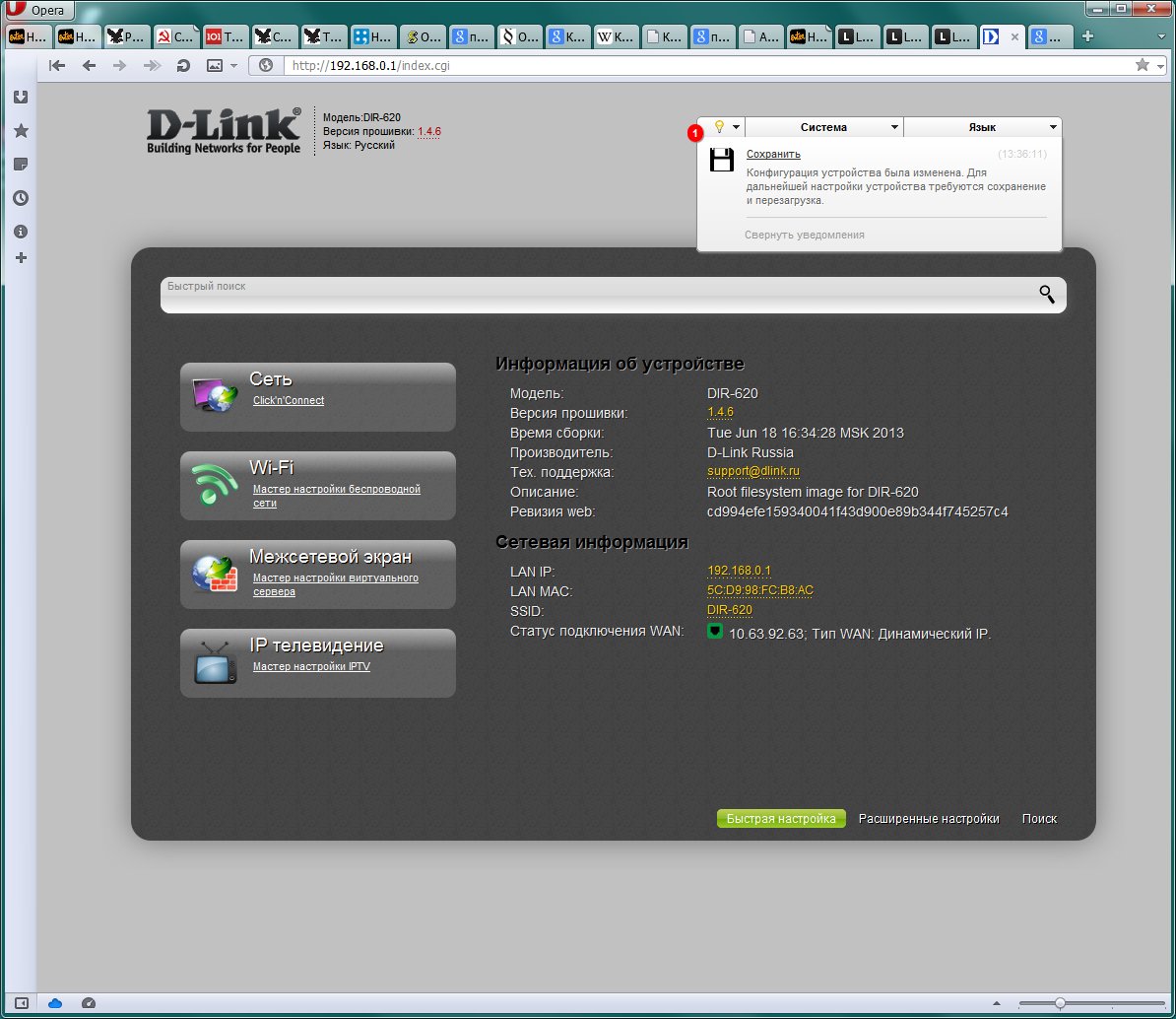

Приложил новый вид гламурного интерейса. По мере использования возникли след. вопросы/предложения:
1) Зачем включен TR-069 по умолчанию?
2) Не работает табуляция в настройках вирт. серверов
3) Неудобно пользоваться пунктами в блоках, приходится делать прокрутки пунктов ненужные. Сделайте так, чтобы по вертикали помещались все пункты, ну или штук 6 по вертикали или в две колонки разместите (думаю, лучший вариант в сфере повального распространения широкоформатных мониторов). Я так понимаю тут дизайнер настаивал сильно, испортив юзабилити.
