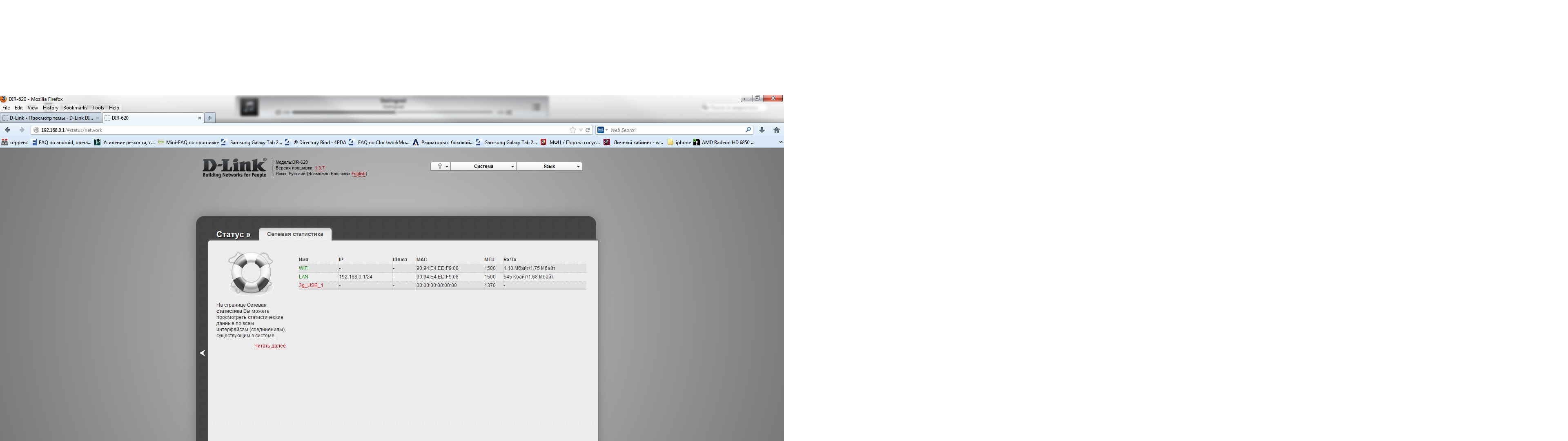

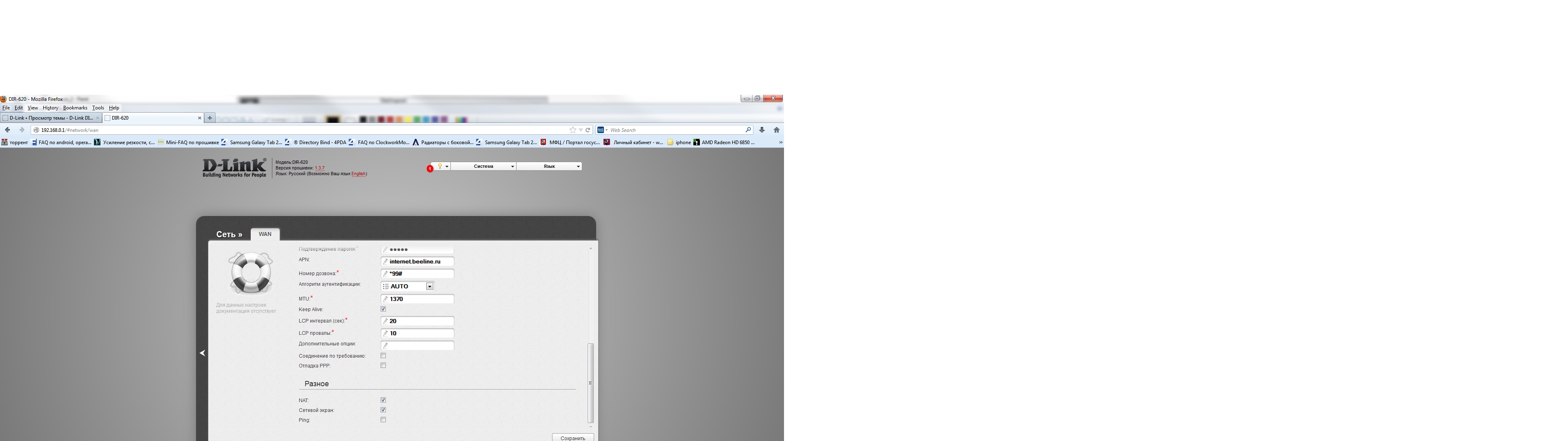

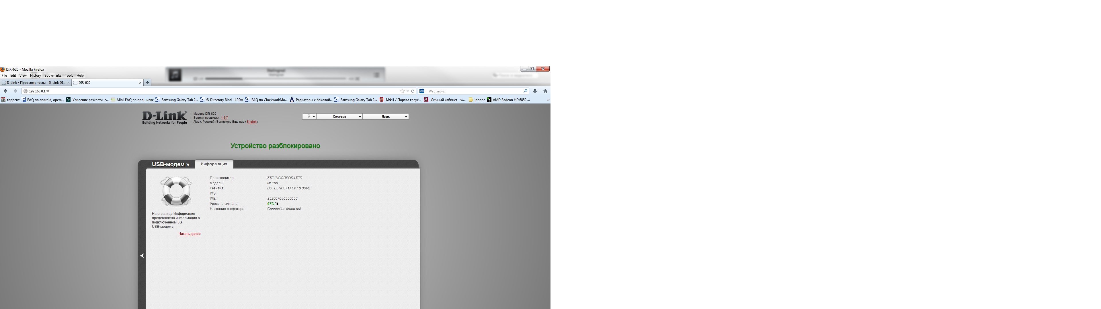

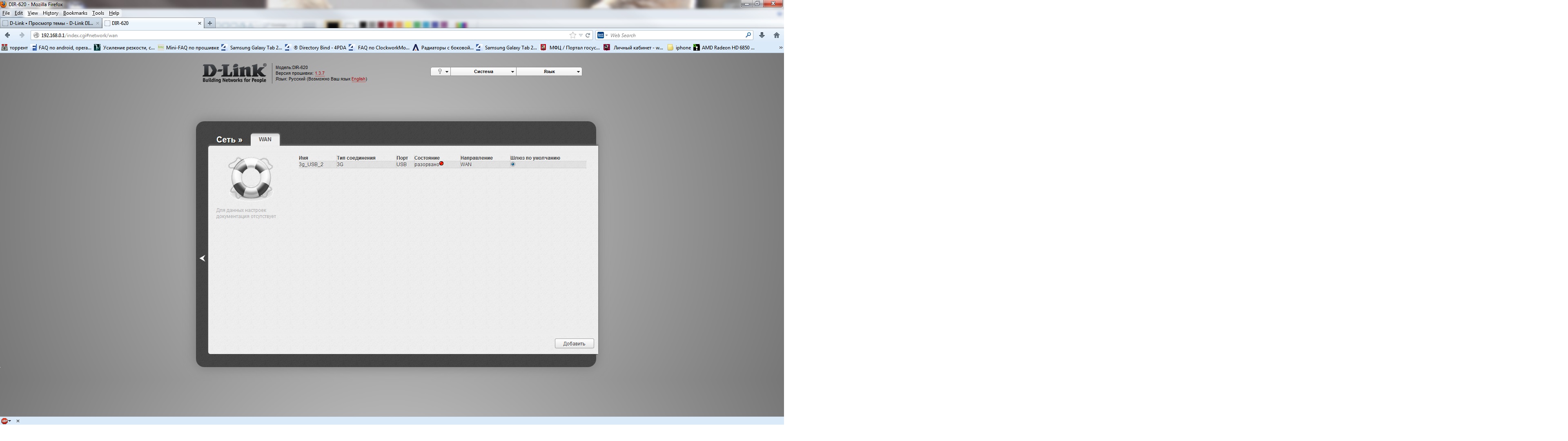

СообщениеДобавлено: Вт май 07, 2013 21:29
Зарегистрирован: Вт апр 30, 2013 17:22
модем сейчас ZTE MF 100 скриншоты выложу.... это единственный модем который хотя бы был обнаружен роутером....
Комментарий к файлу: статус соединения
wan.jpg [ 307.94 KiB | Просмотров: 7937 ]
Комментарий к файлу: версия прошивки
ver.jpg [ 336.67 KiB | Просмотров: 7937 ]
Комментарий к файлу: статистика
stats.jpg [ 303.08 KiB | Просмотров: 7937 ]
СообщениеДобавлено: Вт май 07, 2013 21:50
продолжение скриншотов
Комментарий к файлу: настройки ч.3
wan_3.jpg [ 301.77 KiB | Просмотров: 7937 ]
Комментарий к файлу: настройки ч.2
wan_2.jpg [ 302.67 KiB | Просмотров: 7937 ]
Комментарий к файлу: настройки ч.1
wan_1.jpg [ 302.67 KiB | Просмотров: 7937 ]
СообщениеДобавлено: Вт май 07, 2013 21:52
ну и как результат - time out
Комментарий к файлу: timeout
timeout.jpg [ 293.77 KiB | Просмотров: 7937 ]
СообщениеДобавлено: Ср май 08, 2013 11:38
Сообщений: 2921
Откуда: D-Link, Ryazan
MF 100 у нас не заявлен как совместимый. Все, что можно попробовать - поставить последнюю прошивки и посмотреть логи в поисках проблемы.
