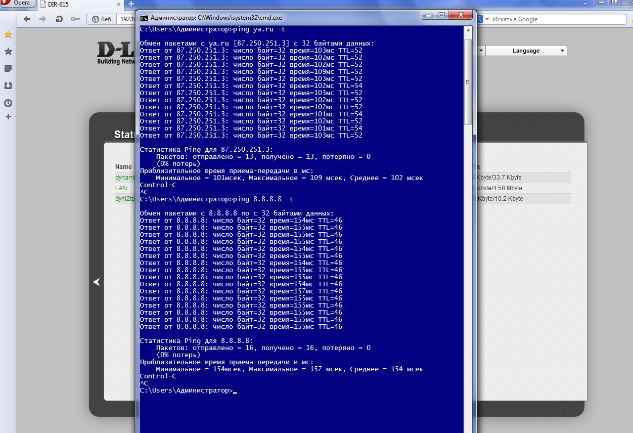

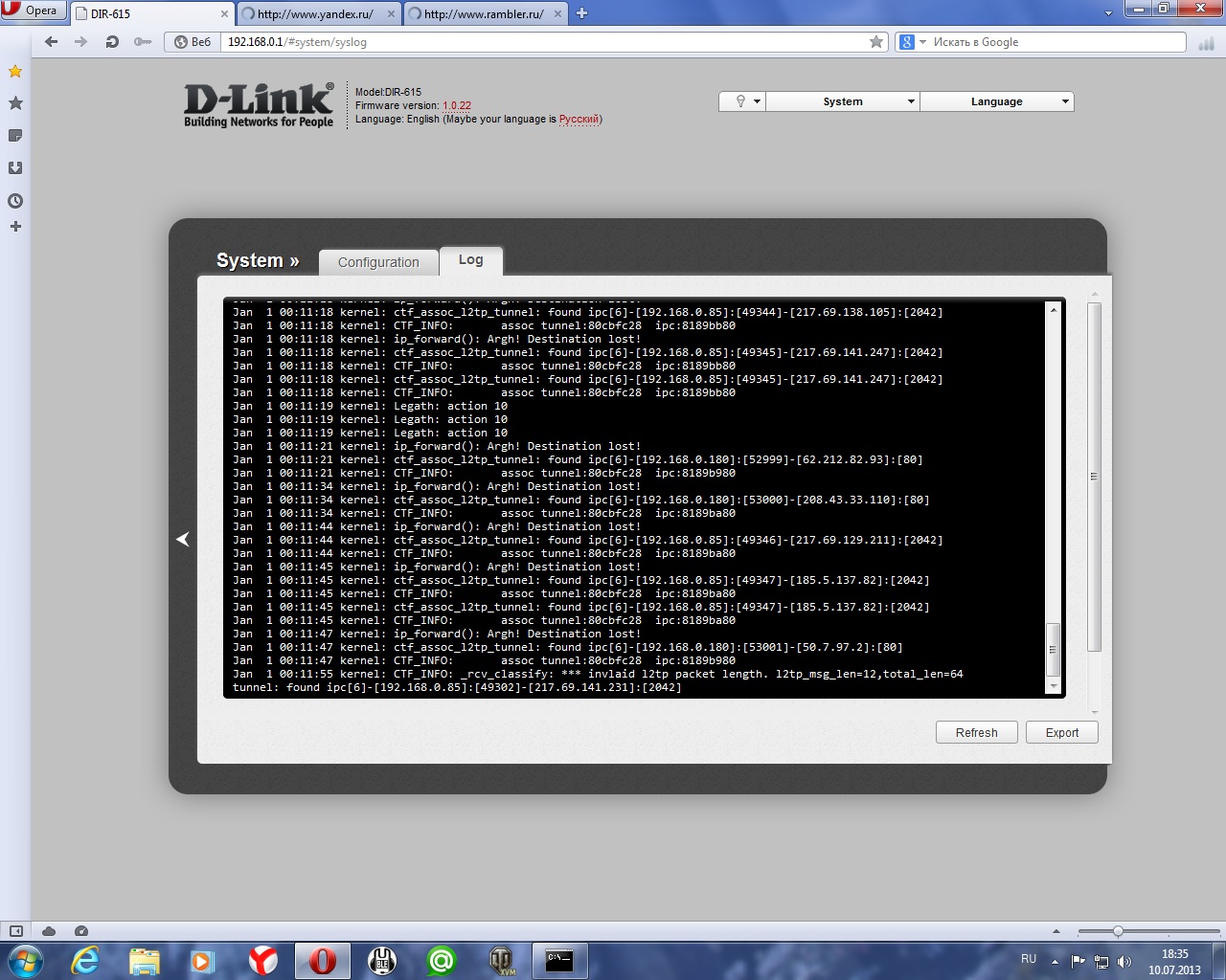

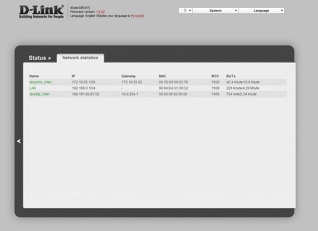

СообщениеДобавлено: Ср июл 10, 2013 11:03
Зарегистрирован: Вт июл 09, 2013 00:45
Alexey Vitko писал(а):
Ден1981, на последней прошивке с FTP такой проблемы быть не должно. Сброс настроек делали после обновления?
Да, делал хард резет (вроде так называется, когда даж прошивки не остается), это не помогает. Не 22, не 18, не 14 не пускают на страницы. На всех прошивках роутер получает корректные маршруты.
Установите прошивку 1.0.22, сделайте сброс настроек на интерфейсе (система - заводские настройки). Настройте свое соединение. Попробуйте пинг на 8.8.8.8 и на ya.ru и, соответственно, работу интернета. О результатах напишите.
Проблема с L2TP была на предыдущих версиях. На этой еще не встречалась.
все тоже самое) Пинги есть, страницы не открываются, как будто фаервол не пускает ( в настройках он выключен )
Перепрошиваю с 22 на 5, не меняя настроек - все работает.

СообщениеДобавлено: Ср июл 10, 2013 11:35
Сообщений: 2921
Откуда: D-Link, Ryazan
Ден1981, напишите мне на почту, попробуем более новую прошивку.
