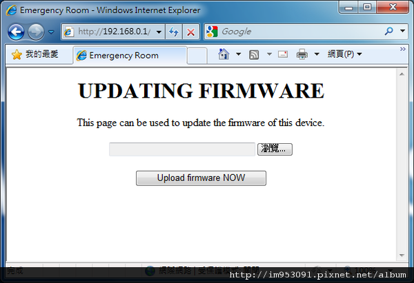

Нет.
Не нужно заходить в настройки роутера, через меню самой прошивки от DLINK. Его нужно перезагрузить с нажатой кнопкой RESET (такая маленькая кнопка на задней стенке роутера), тогда по адресу 192.168.0.1 откроется меню похожее на это: Изображение
И уже здесь, заливайте свою новую прошивку!!
Перечитай ещё раз: viewtopic.php?p=800467#p800467
Если делать этот пункт 1. Вырубаем питание, зажимаем reset и держим нажатым, включаем питание, ждем пару секунд и отпускаем кнопку- модем находится в режиме Emergency Room и готов к заливке прошивки.[/quote]
Он ни как не определяется и на него не зайти ни через провод (индификация какае-то минут 10 идет и не подключается) ни через вай фай(тупо его нет в списке), как только он определяется обычное меню длинк пробовал 5 раз
Он ни как не определяется и на него не зайти ни через провод (индификация какае-то минут 10 идет и не подключается) ни через вай фай(тупо его нет в списке), как только он определяется обычное меню длинк пробовал 5 раз[/quote]
Все получилось!!! :mrgreen:
Делал так: :arrow:
Подключил провод интернета к роутеру второй конец в ноутбук,Отключил питание роутера, сразу ручкой зажал кнопку ресет, воткнул питание посчитал 10сек индикация включения роутера мигает с тактом в 1 сек. далее зашел через оперу на модем вместо привычного меню окошко в верхнем углу для отправки файла прошивки залил перезагрузился роутер, теперь он Zyxel настроил его под свою сеть все как по маслу. ВНИМАНИЕ ПОСЛЕ Перепрошивки :!: МЕНЯЕТСЯ Mac АДРЕСС!!!! Запишите совой старый и забейте на новой прошивке что б не мучать людей в тех. поддержке вашего интернета. :lol:
